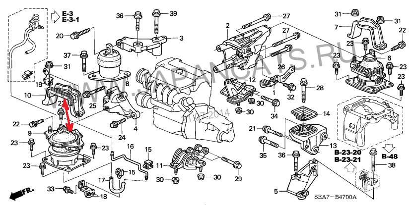

Аккорд CL7, 2.0, 2006, мех. 120 тыс.
Была произведена замена передней подушки двигателя т.к. была очень сильная вибрация и не держала вакуум. Вибрация стала меньше, но есть особенно при разгоне и включении кондиционера, т.е. под нагрузкой на низких оборотах.
Была произведена компьютерная полная диагностика всех систем двигателя
Проверены остальные подушки двигателя
Определено, что основной звук возникает при ударах верхнего крепления передней подушки двигателя об кронштейн (ограничитель, №10 на рис) за счет уменьшенного расстояния (на рис красным)
После чего на болты подушки, между подушкой и кронштейном №10 были подложены шайбы около 2 мм толщиной - вибрация еще уменьшилась, но осталась.
Думаю что это не выход подкладывать еще шайбы, чтоб увеличить расстояние до кронштейна
У кого есть идеи почему это расстояние могло уменьшиться (сравнивал с другим Аккордом)
