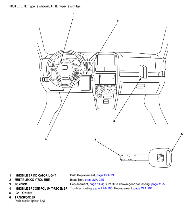

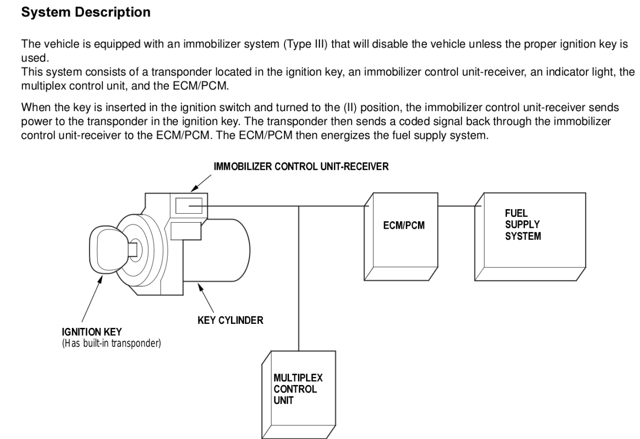

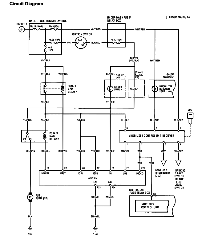

#1691487»10-07-2014 16:56CR-V II Зажигание, иммобилайзер, блокировка
Стас:mazy,  Shock Тогда это или внешний иммо - или я вообще ничего не понимаю)
штатный. терял ключ.
/free_download/honda_manuals/CR-V/Honda_CR-V_2002_RD5_RD7_RD8.zip
e17118bca35fad0e26a389d006e7964d.png Индикатор иммо
Индикатор иммо
d20e671633d6ab5518468cba9a6a94af.png блок-схема
блок-схема

d9fe9dcfc2a03bed2731d8c7bd9ed498.png Схема зажигания
Схема зажигания
