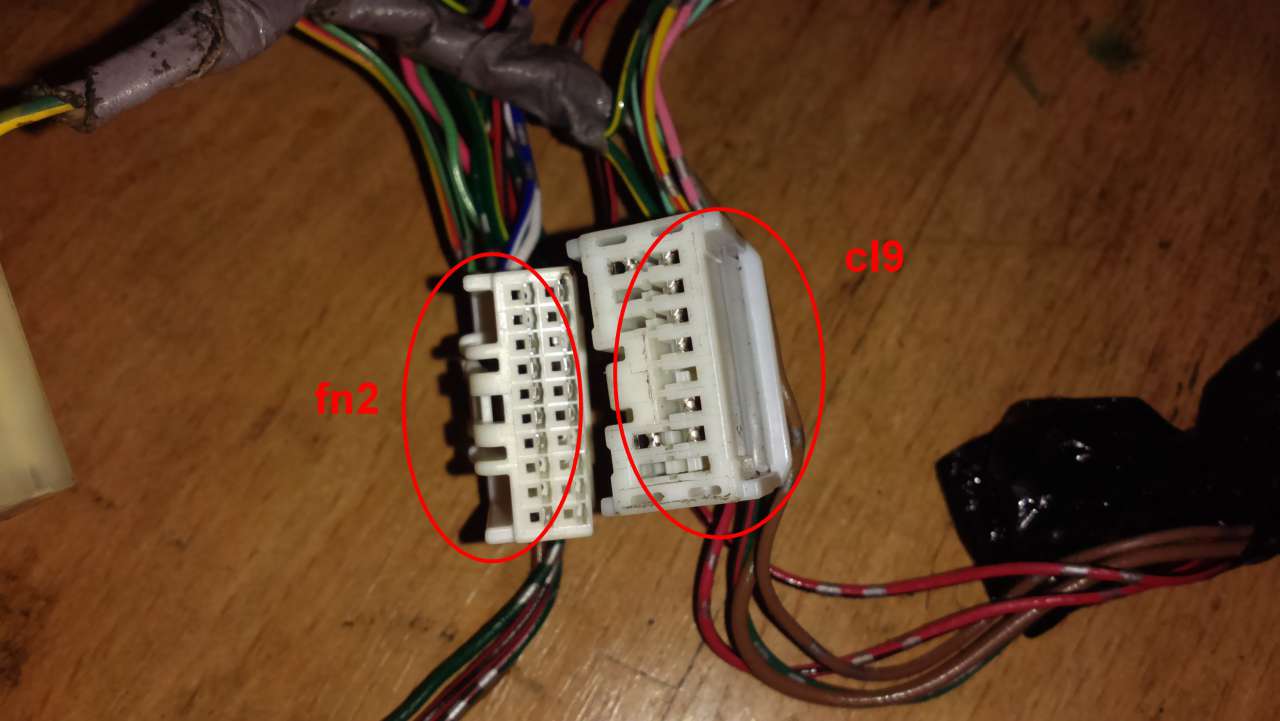

Получил я ответ на accord-russia, автор темы Acop сказал что надо прозвонить, надо так надо! :)
Думаю что полезно здесь сделать более подробный отчет на будущее!
Выложу фото сравнения разъемов fn2 и cl9:

2. Разъемы кнопок, они разные, простой способ прозвонить и просто на скрутки сделать, если хочется более феншуйного варианта, то покупать пустой разъем как в аккордах, покупать засчелки и внедрять в пустой разъем!

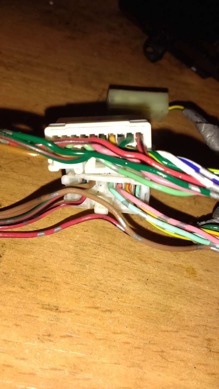

Большинство проводов совпадают по цветам, но на разъеме от civic есть не прозваниваемая вот такая скрутка:
я предположил что это подсветка и подключил на провод не прозванивающийся на кнопка от accord. по сути все получилось, все работает! и на фото видно что большая часть проводов совпадает, схему по этапно муторно делать, начал, но потом забыл что выписывал что нет и короче схему не сделал....
