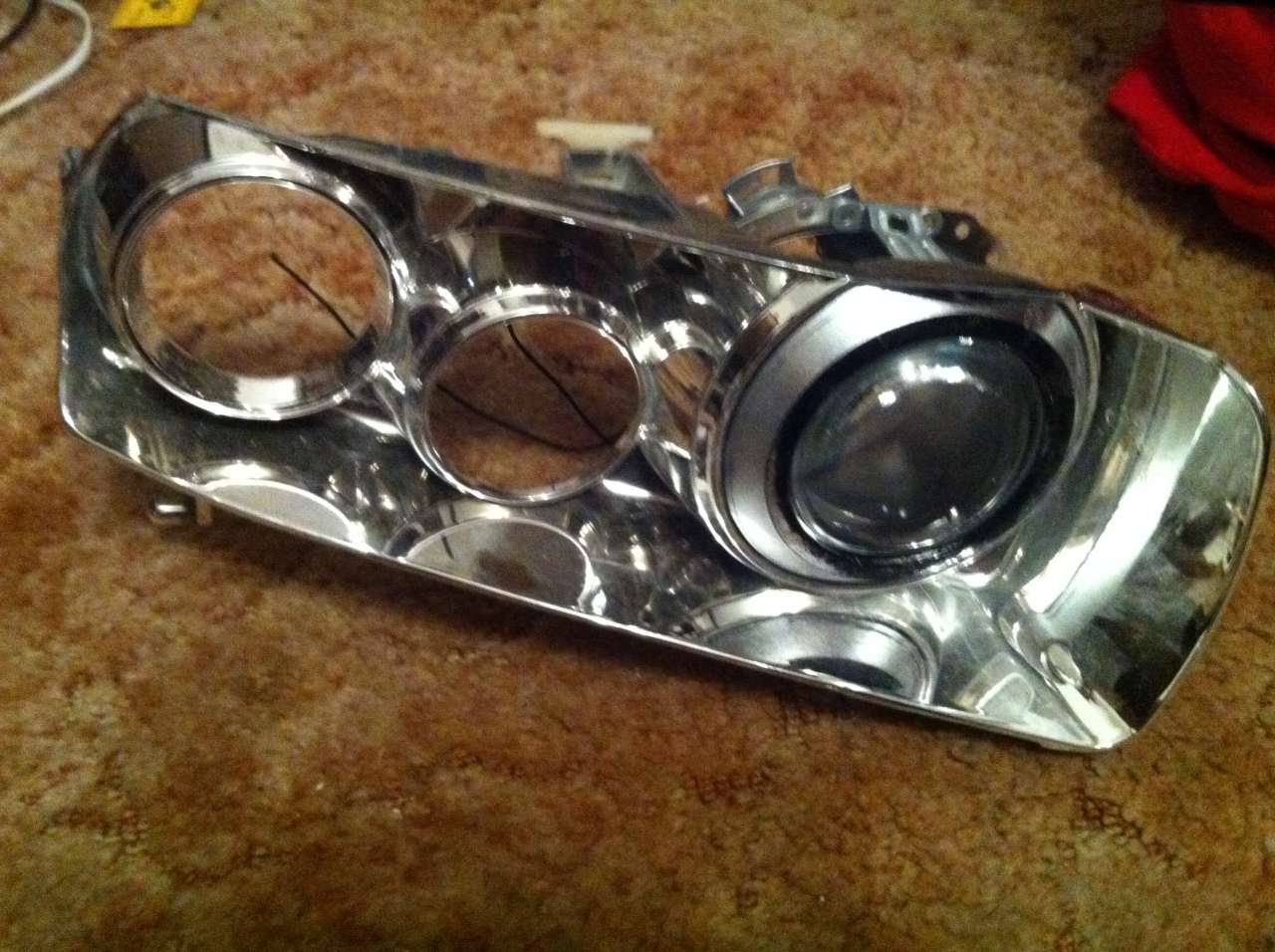

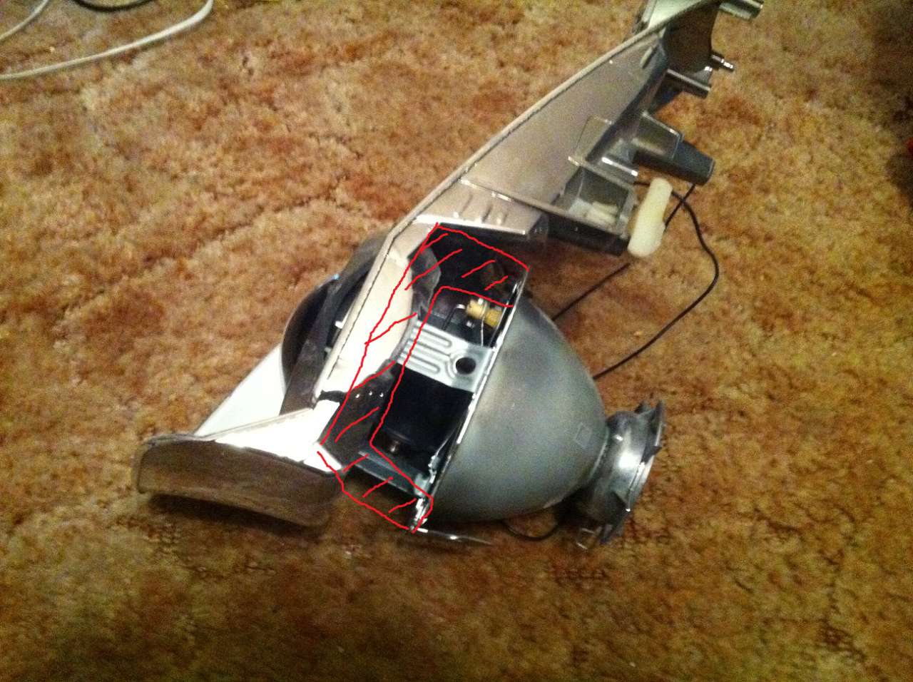

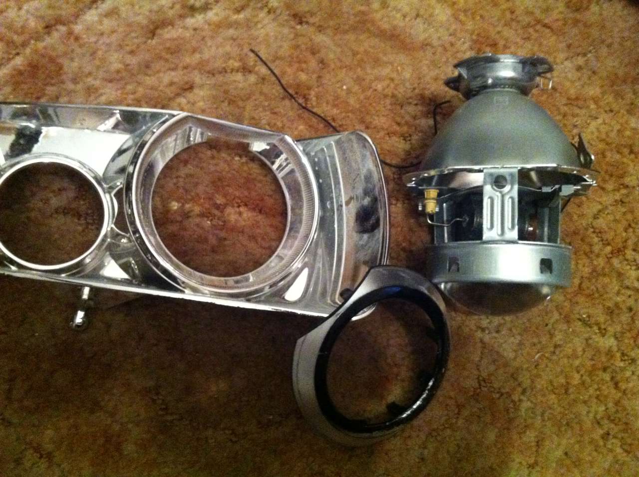

Ну как сказать, в принципе это кольцо, если быть более точным с технической точки зрения. С одной стороны кольцо имеет правильную форму диаметром 90мм, с обратной стороны это овал с размерами 100х85мм. Титан - непристойно дорого для концептуального образца ))) Алюминий вроде вариант, но токари они такие токари ..... Мне проставка под динамик в двери была нужна толщиной 30мм так хрен ты найдешь такой кусок размером меньше листа. Пока остановился на пластике, я бы и из стеклопластика замутил заготовку, но он держит на обычной смоле до 100С. В общем пока остаются только термопластики :) Кто знает из чего сделаны ложки и всякие лопатки для тефлоновой посуды ? Там вроде вполне зачетный пластик )))
ЗЫ Нашел фото, короче нужно заполнить отмеченный зазор. Зазор меньше, чем на фото. По факту не более 3-4см

Да как раз влазит, но на грани )))) Нужно и стекло не подпалить и в акумулятор не упереться :) + умудриться прикрутить, потому как к отражателю особо не прикрутишься

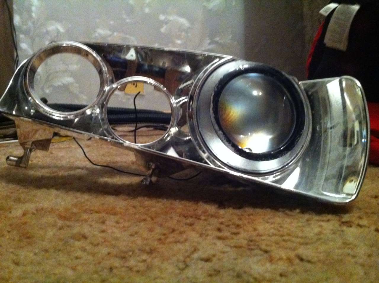

Так там нет отражателя ))) Дальний выпилен, Ты видать ставил моримото или аналог, ее можно просто в дырку от лампы впарить. тут немного другой компот , би-линза 3 дюйма, вес 350г , от 55 БМВ ))
И выглядеть это будет вот так ) Только маска уже другая на линзе.
Accord 03 TS

Ну это да, я пока на коленке не спеша колупаю. не понравится длина - переиграю на 2,5 дюймовые, мне все равно это занятие чисто для успокоения нервов ))) Ну и не влазит оно именно по длине , вернее влазит но впритык, аккордовская на самом деле не на много короче. пока есть куда двигать. Те кто ставит универсальные линзы и крутит их в дырку от лампы тоже нехило к стеклу подбираются, но вроде не плавит. Значит и эта переживет )
