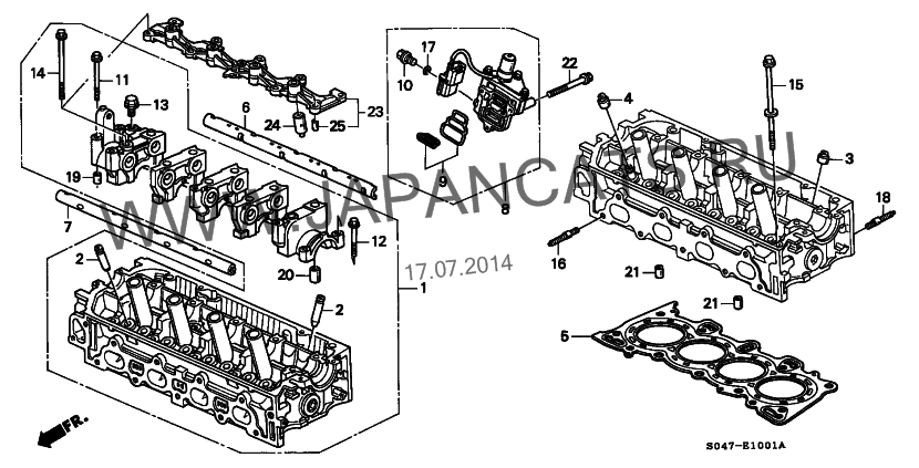

#1692539»17-07-2014 10:30Подойдет ли голова от d16y5 на двигатель d16y7?
Спасибо) Посмотрел сегодня точно.
Моя голова: P2A-4 (d16y7)
Которую буду ставить: P2J-5 (d15b).
Added after 61 hours 21 minutes:
Обнаружил, что справа от крепления впускного коллектора есть место для крепления еще чего-то. На моей голове подобного нету.
Там следы от трехсекционной прокладки и три отверстия. Клапан давления масла по экзисту.
Можно ли заглушить как-то эти отверстия? У меня нет этой детали, да и вряд ли она мне нужна.
На картинке эта деталь в сборе под номером 8.

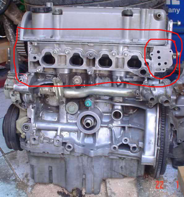

#1693470»17-07-2014 12:14Подойдет ли голова от d16y5 на двигатель d16y7?
Если я правильно думаю, то это ничто иное как место под клапан VTEC.  И если это так, то у тебя головка со втєком.
Можешь сфотографировать эту часть, которую ты указал. Я тогда точно скажу прав ли я.
Added after 7 minutes:
Вот кое-что нашёл. Ты об этом говорил?

#1693474»17-07-2014 12:16Подойдет ли голова от d16y5 на двигатель d16y7?
Да, все верно. Именно про это место я и говорил.
Вот интересует, можно ли заглушку там какую нибудь сделать?
Или масляный канал там обводной, и глушить отверстия нельзя?

#1693618»17-07-2014 18:52Подойдет ли голова от d16y5 на двигатель d16y7?
Ты его так просто не заглушишь. Там давление масла большое. Нужно клапан втэка искать и ставить.

#1693649»18-07-2014 22:31Подойдет ли голова от d16y5 на двигатель d16y7?
Понял. Просто закрепить его как заглушку надо будет?
А если нарезать в отверстиях резьбу и врутить короткие болты туда?

#1694307»20-07-2014 09:49Подойдет ли голова от d16y5 на двигатель d16y7?
Я ее уже подготовил к установке: голову мыли, клапана правили, притерли, колпачки новые стоят и прилавочная плоскость отшлифована. Отступать некуда))
Это голова втековая. Разобрался. Надо будет мозг и соленоид купить.
