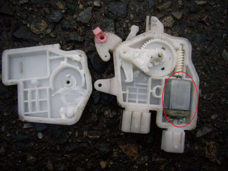

Актуатор центрального замка водит двери скорее всего вышел из строя

inloved, а ты пасматри на двери у всех толкатель должен быть опущен а у водительской он не опускается -)) если это он то просто поменй его на оригинал 30-40уе или от жигуля за 15 грн -))
Ок, гляну! А где можно эти актуаторы заказать\купить?
Заказывай актуатор , пока что закрывай ключом.
Повесь объяву в раздел куплю запчасти , посмотри на avto.pro , баксов 25-40 оно стоит . 72155-SDA-A01 партномер для актуатора левой двери. http://avto.pro/zap-72155SDAA01-HONDA-2062519174/#2062519174;12666;279;72155SDAA01;0000;w1571c4094ca2482b9b85f12054bbb328 Хотите ускорить вашу Хонду ? Пишите !

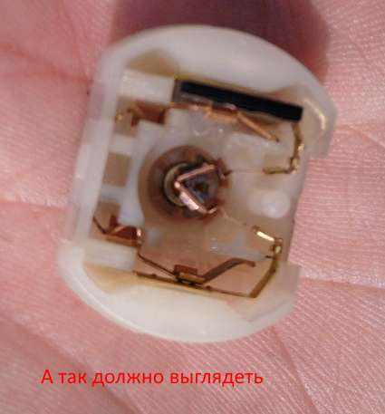

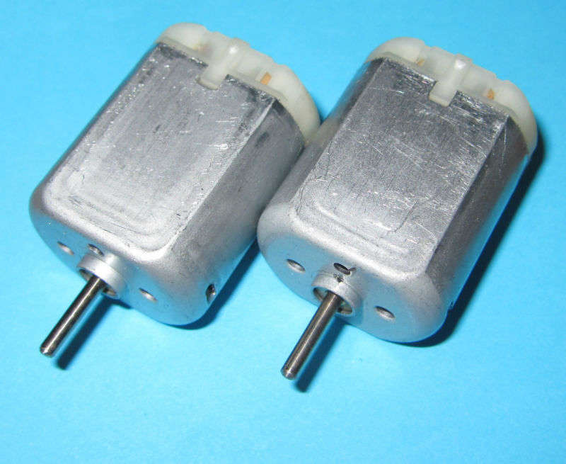

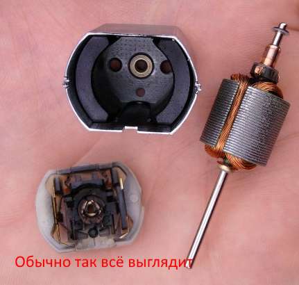

Точно такой же моторчик менял в актуаторе печной заслонки на киа ) за эту лабуду просили 800!!! грн, за сраный моторчик ценой 2$ и набор шестеренок за 3$. психанул, купил за 50 грн моторчик и поменял.
littlebo, моторчики да, такие-же. хорошо, если в актуаторе горит моторчик, а вот с шестеренками и платой на корейские актуаторы дела обстоят похуже)
