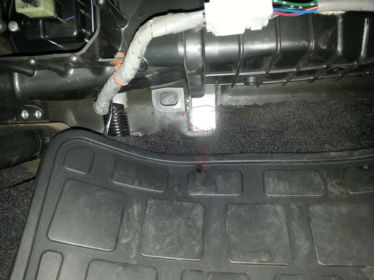

Вобщем появилась вода в салоне, течёт в ногах переднего пассажира причём когда машина в дождь стоит то не течёт, а вот при движении начинает течь. На фото отметил где именно течёт там гайка и вот с под неё подтекает маленькой струйкой. Перед этим меняли лобовое, но я к ним приезжал то вроде бы всё проклеили ещё раз проверили и сказали что вроде не из-за стекла. Что это вообще может быть и куда смотреть?!?!? Машина Аккорд CL9.

Да я к ним ездил уже они разбирали смотрели, при мне проклеили его ещё раз снизу. Что всё таки в сторону стекла грешить?! Что странно машина стоит под сильным дождём спускаюсь смотрю всё сухо, начинаю ехать и на тебе потёки...

При движении, когда подтекает, кондиционер включен? "Лучше быть умным и иногда тупить,

Проблема решилась, какой-то умник дренажную трубку кондиционера согнул и засунул обратно в кузов. Такая течь может быть если трубка забита так-что если у кого будет похожая проблема нужно проверить дренажную шлангу слива кондика! Всем спасибо!
