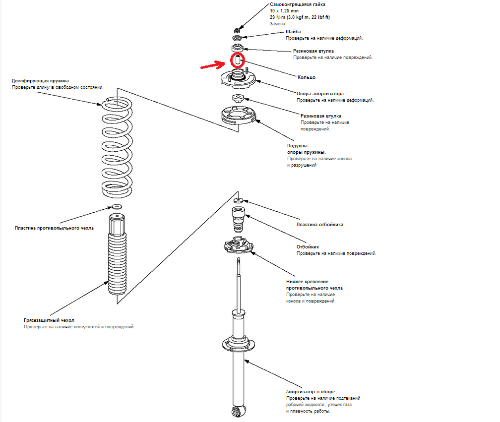

2-я проблема:
Стоя на месте выворачиваю руль до упора трогаюсь и слышен не большой звук типа "тру-тру-тру". Подскажите что это может быть?
3-я проблема:
Был и есть стук в задней правой части. Задавал я когда-то тут данный вопрос и да в других ресурсах начитался что стучат "супорта". Приезжал на сто тоже ничего не нашли кроме того как сказали что супорта имеют люфт больше чем обычно и что новые нет смысла выбрасывать деньги ставить так как через год опять тоже самое будит!
С нашел токаря снял супорт отдал и мне убрали люфт поставил на место  и стук как был так и остался! Потом нашел я одного человека случайно у которого был такой же Accord как у меня и у него было тоже самое и он тоже делал как я, но через время он нашел проблему!
Он говорит что не знаю как эта деталь называется по правильному, но она в виде цилиндрика и вроде как не из метала сделана и вот она разбивается типо становится меньше размером и из-за этого она тарабанит! Дело в том что я думаю что это может быть и причиной стука так как стук у меня только под верхом! Вообщем он поменял эту деталь и стука нет!
Подскажите может ли быть в этом причина или в чем другом?
Картинка заднего амарика в сборе
696b044212db58bbe19e052ac3dc347a.png амарик
амарик
