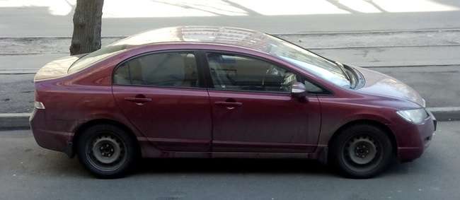

#1661580»02-04-2014 20:38Civic 4D - методы поднять задок :)
Слышал о двух способах поднятия  попы на Сивике 4Д (2006+):
1. Стявят назад пружины от какого-то ЦРВ (не помню какого, возможно года эдак 2004).
2. Сегодня на СТО мастер предложил поставить проставки от Ланоса под пружины, говорил уже нескольким сделал - им нравится. Цена вопроса 150 грн работа + 160 грн проставки (приблизительно).
Хотелось бы услышать коментарии от камрадов, может советы какие еще, подводные камни.

Итак отчитываюсь. Спасибо огромнейшие  Kafka, за пружины и Роме за установку! Я так и ничего не понял, так быстро, как пит-стоп на Формуле-1 :)))) Даже перекурить не успели!
Теперь по ощущениям: Сразу попа поднялась, колеса выровнялись (что и требовалось)!!! Я не гонщик. Проехал немного, около 15 км до Оболони. По дороге на ходу все прекрасно, а на маленьких скоростях или аккуратном проезде холмиков/лежачих полицейских - попу подкидывает нехило (если один в машине)! В скоростные повороты на "стиральной доске" пока не заходил. ЗАвтра поеду в БЦ - посмотрю как на трассе и на проселочных неровных дорогах.

Продолжу: прокатался я пару тыс км на пружинах от ЦРВ, но понял что жестковато все таки, если не грузить. А у меня 50/50. Пустым - стремно на кочках, подкидывает зад.
В итоге поставил проставки на свои пружины от САЙ-ки сегодня, клиренс остался такой же как на ЦРВ-шных, но вернулась мягкость и управляемость. По весу - конечно много не нагружу уже, но вопрос с отрицательным развалом - решился. Т.е. в зеленой зоне, а если конкретно то -1 градус 26 минут. (просто на Сайкиных пружинах было 2,67).
Для тех, кто грузит машину - вариант пружин от ЦРВ довольно неплох. Кстати, оставил снова их у Ромки :) Налетай! :)
