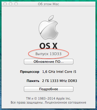

#1662670»06-04-2014 22:03Проблема с зарядом Macbook pro
watt, я понимаю что Маверикс, видно по скриншоту. Билд какой конкретно?
Обновления все стоят?
Вот мой, но это beta-версия 10.9.3
Don't Worry, Be Happy!
#1662674»06-04-2014 22:08Проблема с зарядом Macbook pro
Dimm, аа
у меня 10.9.2
обновления все стоят
Плохая примета - ехать ночью.... в багажнике... в лес
