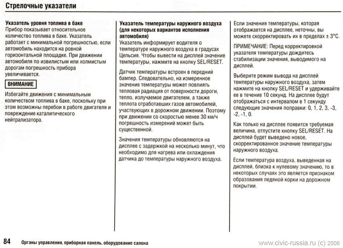

В моей машине уже год датчик показывает ниже на 3 градуса. Что в таком случае делать? Менять датчик?
Mick, На бортовом компьютере есть регулировка показаний датчика температуры от +3 до -3.
Спакуха, парни. По ходу ему стало стыдно, поскольку его поведение было предано огласке и сегодня вечером он исправно показал -6 )
Mick:В моей машине уже год датчик показывает ниже на 3 градуса. Что в таком случае делать? Менять датчик?
Там не все так просто, на аккорд раше читал у людей иногда и новый глючил . + как я уже писал его нужно калибровать хз как . Пишут нужно на скорости выше 100 км/ч проехаться но подтверждения этому нет Added after 19 seconds: Borovsky:Mick, На бортовом компьютере есть регулировка показаний датчика температуры от +3 до -3.
Это у рестаила Accord 03 TS |
Молодой, спасибо! Сработало!
Mick:Молодой, спасибо! Сработало!
Да не за что. Всё-таки хорошо когда от дверей дома до двери автомобиля 3 метра. Вышел и проверил. А мне от парадного до гаража метров семьдесят идти надо. "Лучше быть умным и иногда тупить,
