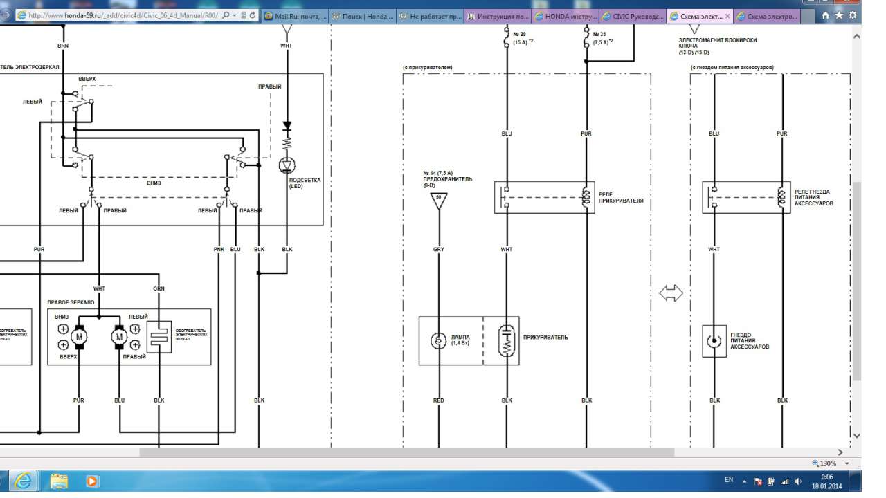

#1633403»18-01-2014 00:08Не работает прикуриватель
Вот схема, знать бы какой у тебя цуц было бы легче, на картинке есть адрес там ищи мануал.
2 Твоих преда вверху слева № 29 и №35 я брал схему от 06 +
Accord 03 TS
#1639266»02-02-2014 09:16Не работает прикуриватель
Оказалось перегорел предохранитель 29
