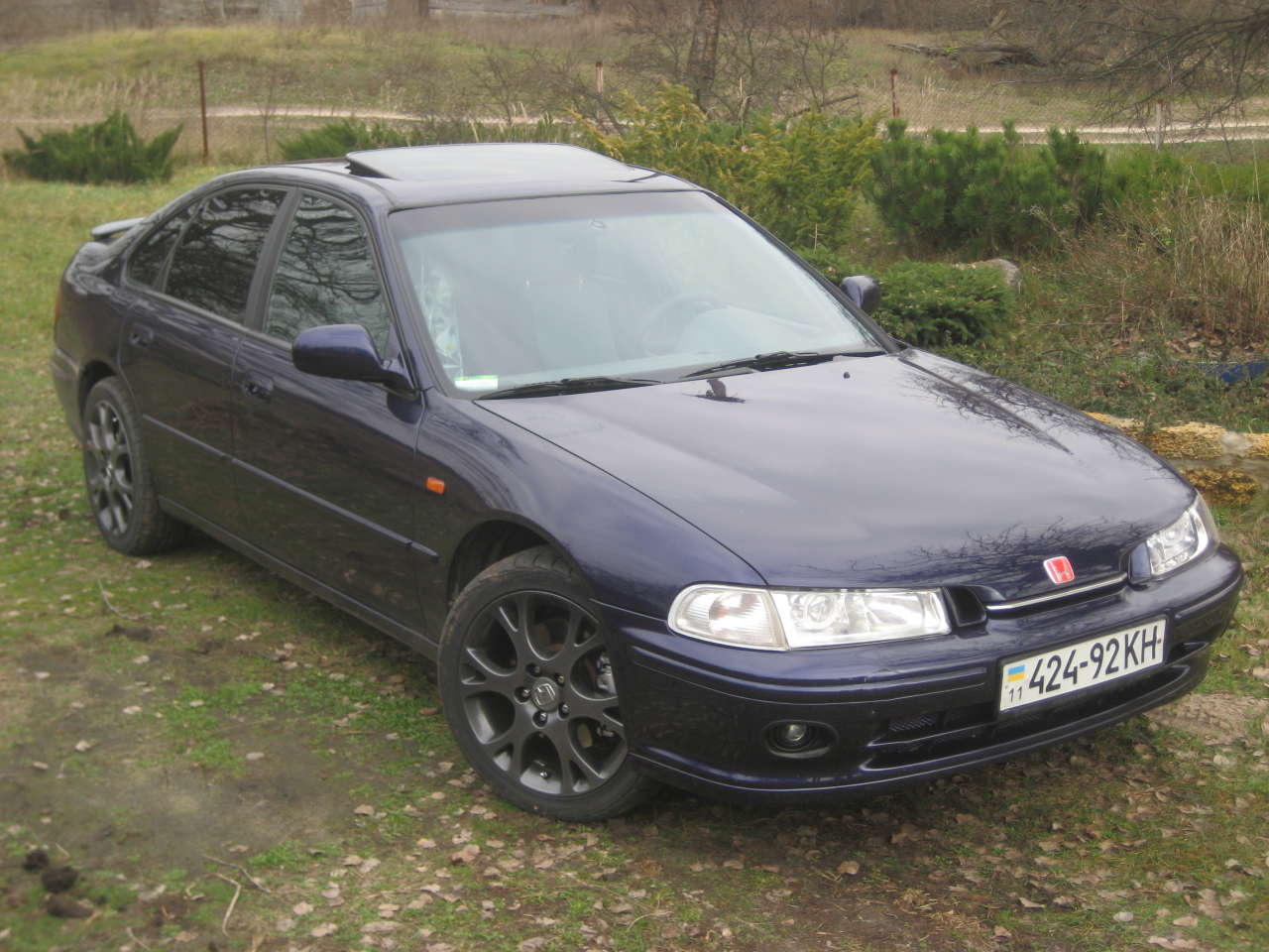

Пришло время рассказать о своей машине и поделиться опытом для всех хондаводов.Сразу скажу,что пока фото буду сбрасывать отдельно с другого компа,пока не научусь.Итак.Все началось с того,что в сентябре прошлого года пробил заднее правое колесо.Ну -дело пяти минут.Да не тут то было.Домкрат ушел в небеса.Было принято решение-подварить поддомкратники-хули той работы-за день справлюсь.Но не тут то было.Кариес шел все дальше и глубже.Уж больно мне было глядеть на это.Продавать-а что купить?Уж сильно я прикипел к своей машине с 2000 года.За свой пробег в 520.000 и время она ни разу не подвела меня.Неделя раздумий и просчетов что за и против и решение принято-полный капитальный ремонт кузова.Обидно что только 4 месяца поездил на своем легендарном двухвальном двигателе обьемом 2310 кубов со степенью 9.8-10.2.     Причем расход по трассе при 120-6.2 литра.Коробас переделал под себя.1-2 сток.3-4 укороченные от преля ВВ2.5-удлиненная.На 120 обороты 3150.Машину пришлось раскидать в ХЛАМ.Фото добавлю позже....У меня есть такая черта характера-если что начинаешь делать-то доводишь до конца.Да и не получается делать как попало.Стараешься улучшить,сделать добросовестно и так,что б муха не ни-ни.Пока суть да дело-сварка рихтовка решил я уже коль делать машину новую-то полностью,с новым мотором.Итак-свой продаю,а себе заказываю H22A EURO-R с коробкой T2W4 c LSD.Пока силовой агрегат плывет-то думаю успею расхлебаться с кузовом.А кузов затягивает и затягивает.В результате были заменены по кузову-все 4 двери,капот,передний бампер,боковые стекла и лобовое,арки,пороги,передняя балка,рулевое,молдинги стекол,уплотнители,взята передняя панель от Rovera 620 и дверные карты,задний спойлер оригинальный ну и всякое по мелочам.Думал как начал делать машину,что выеду к открытию сезона-но не сложилось.Машина на покраску ушла аж в конце апреля.Жалко было смотреть на нее -бедолага. Sad Но терпение мое еще оставалось.Пока на перекрасе-решил заняться салоном-перешить,поменять,обтянуть.Сейчас пост заканчиваю .Отпишусь позже.

PITEROFF задняя ступица 5 Prelude 2.2 .Задние суппорта стали вместе со скобами как родные.Диаметр цилиндра 37 против СС 34.Жопу стало лучше удерживать и клевать перестала.По стояночному отпишусь позже-когда добью.Пока все получается.По передку кулак от CL можно было бы поставить,но пришлось бы потрахаться и с шаровой еще.Задачи было четыре.1-как можно меньше геморроя!/меньше гемора-идешь по правильному пути/.2-меньше изменений в геометрии передних колес.3-усилить ступицу,а не ослабить,как вы все делаете.4-усилить подшипник.А 5 задача-это сохранить работоспособность ABS.И все это получилось.Я даже не ожидал , что за день сделаю перед,да и с такими показателями.Развал передних колес сдвинулся во внутрь на -25 минут в среднем.Учитывая заниженную платформу получилось -50.Дорогу держит супер!Продольный не изменился.
#1627272»30-12-2013 22:53Accord CC7 NEW BORN.
PITEROFF.Продолжаю с перерывами , а то мой интернет задрочил уже.Удлиненные шпильки стоят для того,что бы при вылете 14мм гайка закручивалась как минимум на 10 оборотов для надежности.Колесо не трется о поворотный кулак и заднюю пружину.Во первых машина у меня в технически исправном состоянии с правильными заводскими данными по Р/Сх и не покрученная в авариях.А во вторых-заводской вылет дисков 55,а в CL то же 55.Только разница в ширине диска.У меня 7 дюймов.На дисках 7J , R17 ,ET55-зазор около 8мм.С проставкой 6мм-около14мм.Проставки сделал меньше-это самые оптимальные в сочетании с такими катками.Почему-отвечу сразу.1-меньше чувствуется колейность.2-меньше напряжена и меньше стучит рейка и ходовая.3-лучше заходит в повороты.4-лучше курсовая устойчивость.По этому рекомендую не превышать вылет на 17 радиусе менее чем 45-50.К стате-диски графитовый перл,что на фото продаются.Не подошли по цвету к машине. пальцы
