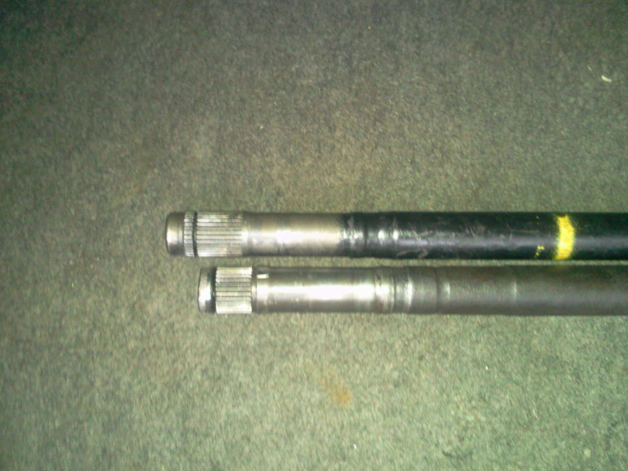

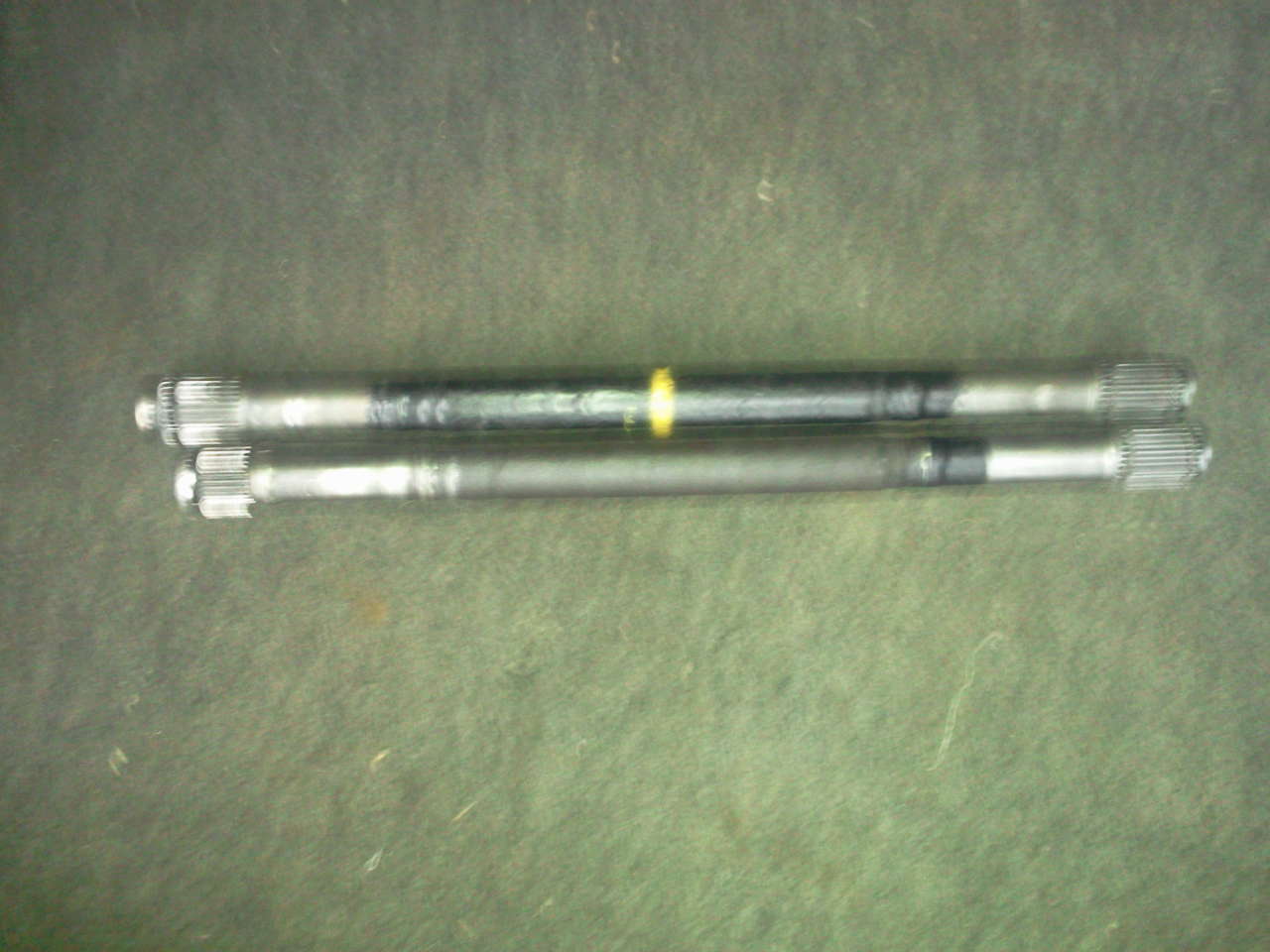

Лучше брат ты мне перезвони завтра и я попробую тебе помочь, так как отписываться некогда и долго..0989905142.
Added after 22 hours 42 minutes:
Размер полуоси до плоскости подшипника-435мм.На фото видно как должен стоять сепаратор и обойма нар.ШРУСа
Added after 30 minutes:
Вот фото
#1624586»22-12-2013 11:40Нужен совет аккорд сс7
Причина обнаружена огромноє СПАСИБА  davidos69 помагав опридилить причину в телефооном режими )))) Причина длиниший вал миж шрусами на 3см
