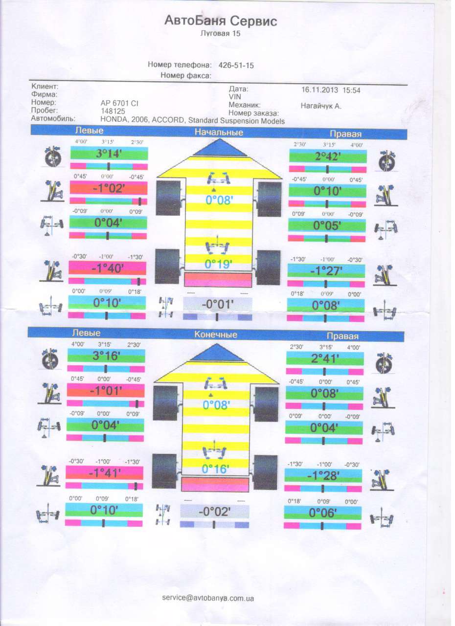

Добрый день всем!Помогите или подскажите кто может помочь?Ситуация в следующем не так давно приобрел МЕЧТУ ИДИОТА ) 7- баян 2,4 АТ, 2006 года, TYPE-S.Первое что меня начало расстраивать то что на скорости более 120 км/ч машина как бы гуляет (приходиться подруливать - как бы ловить машину), я посмотрел оказалось что все колеса имеют по одной шишке(((((.Начал грешить на шишки, потом сказали что еще колейность наших дорог.Ладно подумал я но не успокоился и поехал проверить развал и обнаружил что у меня отрицательный развал по левой стороне.Сказали что машина наверно где то пошла юзом боком и такое чувство что остановилась о бордюр.По резине пока не видно жрет ее или нет, так как проехал всего 4-5 тысяч.Так вроде по ровной дороге едешь на небольшой скорости машину не уводить по сторонам.Копия развала прилагается ниже.ЗА РАНЕЕ СПАСИБО ВСЕМ ТЕМ КТО ПОСТАРАЕТСЯ ПОМОЧЬ!
Такой развал у меня нарисовался, когда я поймал левым боком кочку на скорости. Вылечилось заменой передних амортизаторов. На левом был погнут шток, но амотры при этом не потекли и машинка ездила нормально.
Диагностировали что есть проблема у Трахима на ТО, когда мне показали, что геометрия повески нарушена. Редаговано: tiss (29-11-2013 18:32) |
увод скорее из-за разницы в значениях кастора.
В вашем случае скорее всего гнутый поворотный кулак 0636716042 |
Насчет поворотного кулака не могу сказать точно.Только после измерений нижней геометрии кузова и на крайняк-замена кулака и развал.Дальше-после данных развала.Ведь проблема может быть и в подрамнике и в чашке амортизаторов.

Прошу прощения-родной вылет55.По данным видно,что проблема по левой стороне.
Всем спасибо за советы)))Отдельное спасибо TRAXIM!!!Спасибо все устранили!
gvaran, В итоге поменяли поворотный кулак на новый?
Поменял поворотный кулак и вся проблема ушла!Еще раз Сергею TRAXIM спасибо!
