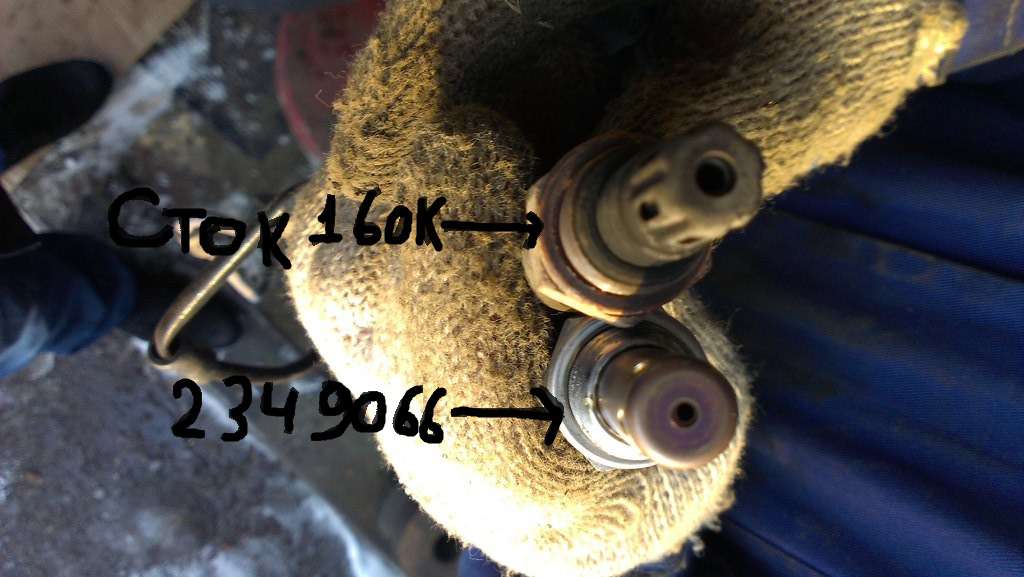

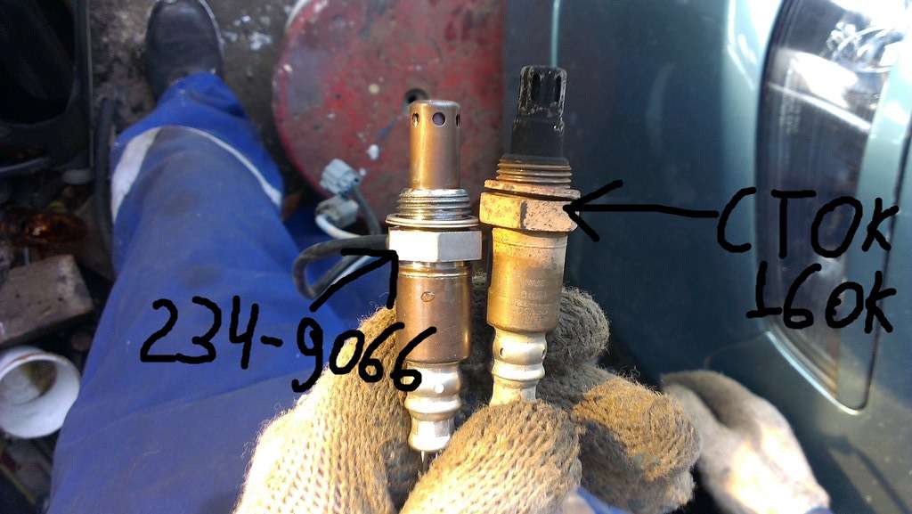

amfitone, На сколько я знаю, то чек ни разу не высветился... тачка начала ехать... лямбда зонд в точности как оригинал... на американца и то с виду другой немного нос который в выхлоп, но у меня от американца и то работает отлично и чеков никаких...
Единственное что, это расход вырос, но тут другая проблема, клапана фиг знает когда регулировались, форсунки никогда не мылись и топливный фильтр никогда не менялся, а когда ставится новая лямбда, то она заставляет двигло правильно работать, правильную смесь старается дать, для максимального кпд, но то что не в порядке из клапанов, форсунок, свечей, не дает это все осуществить и получается перерасход топлива...
Если вопрос какую лямбду ставить, то Denso 234-9066 для Америки и Denso DOX-1424 для Европы проверены, ставьте и не парьтесь... все будет работать... Very Happy

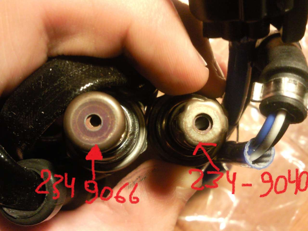

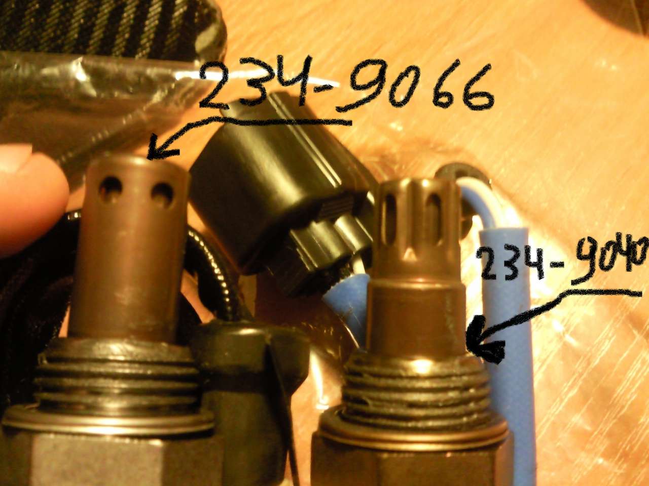

вот   мои наработке по лямбде-))
может кому то добавят сомнений-))
093 401 68 05

Дабы развеять Ваши сомнения ))) Был у меня датчик за 150 уе, даже 140 кажись, покатал я на нем с моента установки нового коллектора, потом ради эксперимента купил ОЕМ ХОНДА , поставил = никакой с***ка разницы ))) Теперь у меня есть 1 запасной датчик )

Парни, с виду датчики могут быть разные, это как обвертка другая, а внутри конфетка та же) Главное не то как он сделан внешне и сколько в нем отверстий, а то что внутри и какие параметры он выдает... Very Happy
