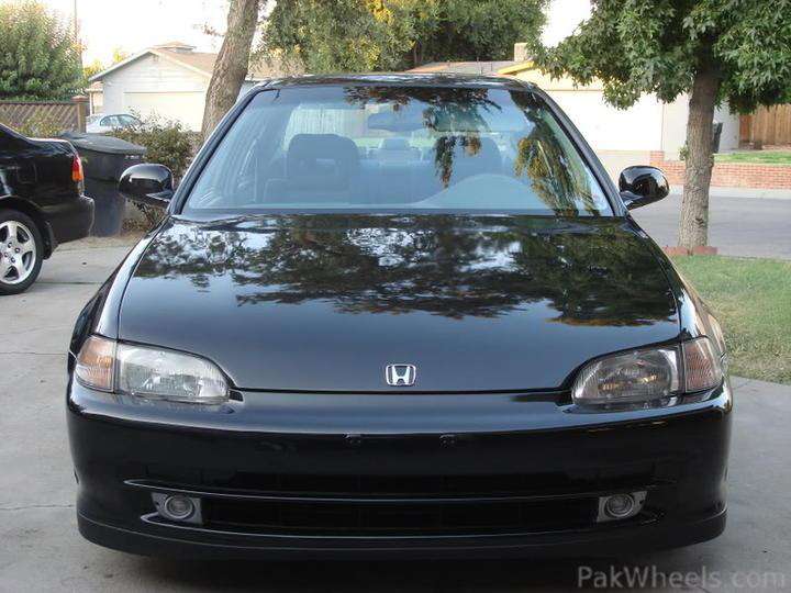

Добрый день пользователи. Хочу заменить родной передний бампер Civic Sedan EG8 на аналогичный, но только с хетча или с купе. Почитал, что возникнут проблемы при установке.
Грубо говоря :  ВОТ ЭТОТ БАМПЕР.

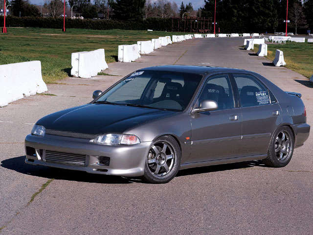

ПОМЕНЯТЬ НА ТАКОЙ .

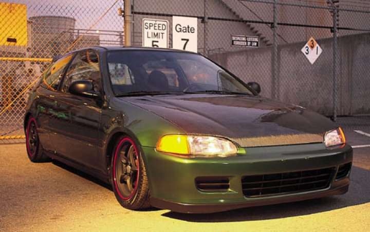

Кто небудь может сталкивался с такой заменой. Хетч, я так понял поуже будит - вот только в каком месте то проблема будит при установке. Если не значительные - то возможно воспользоваться чудо-полиефиркой.
Вообщем кто что знает - пишите.
c3c6c747e38dadb9b33bad02dafb7790.jpg РОДНОЙ БАМПЕР НА СЕДАНЕ
d26930cea0fbbb1fe37d213532f5ee8d.jpg ТО ЧТО ДОЛЖНО ПОЛУЧИТЬСЯ
e229d318187c419cc0d9231665fb3c3a.jpg БАМПЕР НА ХЕТЧЕ
БАМПЕР НА ХЕТЧЕ
#1609879»18-11-2013 21:32Замена переднего бампера на Civic EG8. Кто знает.
бампер с Хэча на седан НЕ ПОДХОДИТ!
у хеча (и купехи) передние крылья короче, чем у седана!
#1609883»20-11-2013 22:20Замена переднего бампера на Civic EG8. Кто знает.
То есть получаеться, что сам бампер с хетча будит в каком то месте не дотягивать до посадочного места. Другими словами маленький - не налезит.
Покупать тюненгованый то сделанный в Украине или России не хочиться - есть горький опыт доработки по зазорам и посадочным местам и самое главное из очень плохого пластика выливают. Долго пришлось возиться с полиефиркой что бы ровно все подогнать.
А каким же тогда образом на втором фото натянули - ведь бампер судя то с купешки.
Есть мыслишки как сделать данный Upgrade. Занимаюсь поиском нужного пластика. Смотрел такой же со стекловолокна (уже слепленный в Украине) - га..но полное - тонкий, хрупкий и тяжелый - не гадится.

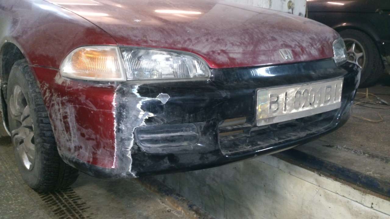

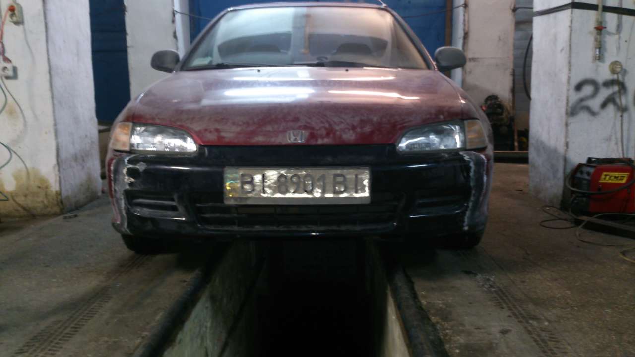

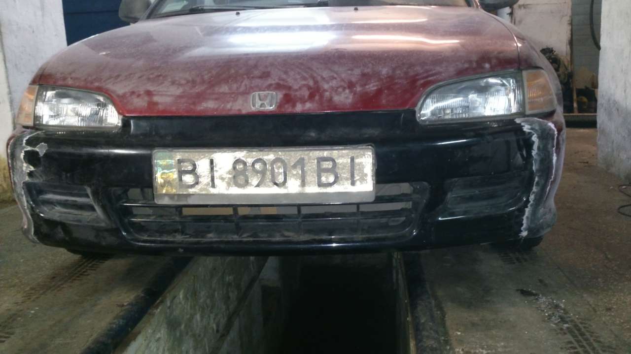

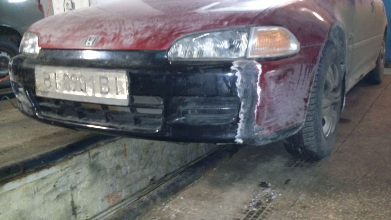

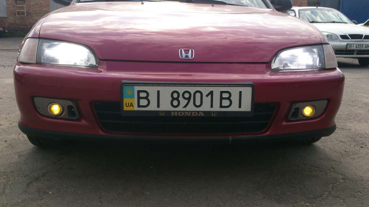

Вообщем был куплен оригинальный бампер с купешки, материал пастика "PP" и из двух бамперов сделан один. Лицевая часть паянная, а внутенюю пропаяли и усилили стекловолокном и полиэфиркой. Подогнали по зазорам. Вообщем получилось - вот фото:
#1692527»14-07-2014 20:25Замена переднего бампера на Civic EG8. Кто знает.
И в итоге то что вышло после установки противотуманок и покраски бампера
