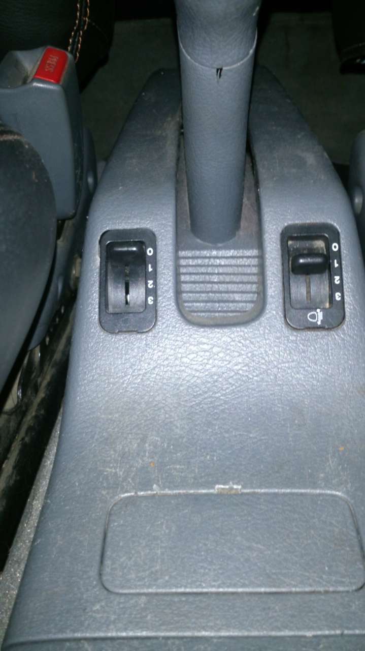

Та нема у меня ссылок. На базаре можно поискать в Харькове. Мне товарищ из Днепра делал такой подгон, т.к. за 160 грн комплектов подогрева я больше не видел. И цена 160 грн - не 150) Это ж не я тебе продаю - я просто подсказываю где есть такие варианты. Если хочешь, то того же Емелю УК можно по 216 грн сделать за сидуху... Кстати, в ЛС твое сообщение не могу прочитать.
Вот фото из Полтавы этих подогревов:
Правда уже докуплены релюшки и заводиться они буду на регулятор положения фар - так товарищ захотел) 1 положение - выкл, 2 - водительская греет, 3 - пассажирская греет, 4-все вкл.

Привет. Нормально ходят. Это я себе их ставил на дополнительный коректор фар. Вышло - то что хотел. Когда хододно было - 25 градусов, то без проблем. Сами грелки пришил к чехлам, как раз перешивал на кожу, вымостил грелки по месту соприкосновению на седушках и - гуд. Греют хорошо. Термореле срабатывает - вообщем не холодно было.
