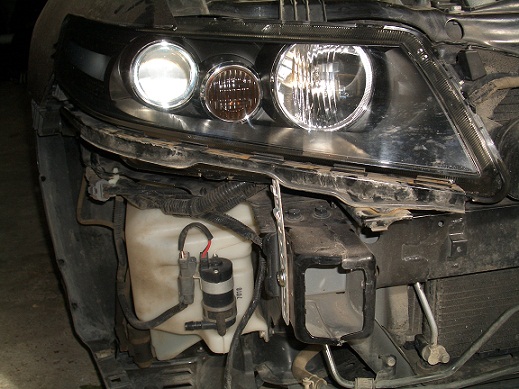

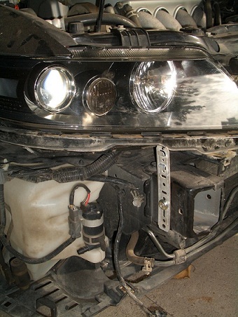

hunteer2012, Сорри сфоткать было не  сподручно , но бампер 100% надо снимать там один больт в очефь не удобном месте руки туда не засунуть
Added after 6 minutes:
download.php?id=48130
download.php?id=48131
там где толстый кабель  там один болт к кузову крепится его выкрутить без снятия бампера нельзя-)

Ну мне не сам бачок надо снять, а насос омывателя лобового стекла навернулся ! Судя по фоткам должно получится без снятия бампера ! А не подскажеш на скока я понимаю сам насос который омывает лобое стекло стоит снизу бочка (на фотке внизу слева) а верхний это на фары идет ? А вобще бампер сам тяжело снимать ? Ок спасибо !
#1605282»05-11-2013 17:58Всем привет ! Кто может посказать, как снимается бачок омывателя на аккорде 7 ?
Бампер снимать не тяжело, минут 5-10, главное все клипсы удалить под капотом и все винты выкрутить с крыльев. снятие начинаешь с "выдирания" бампера с боковых клипс в районе габарит ных огней фары, рядом с крылом, потом становишься по центру авто и поднимаешь бампер вверх, ток аккуратнее он не лёгкий, чтоб не уронил, лучше постелить под бампер что-то мягкое, т.к. затем нужно его аккуратно поставить, ну и смотри там шланги омывателя и провода из туманок неповыдирай, а так всё там дело не хитрое, установка занимает примерно столько же времени.
