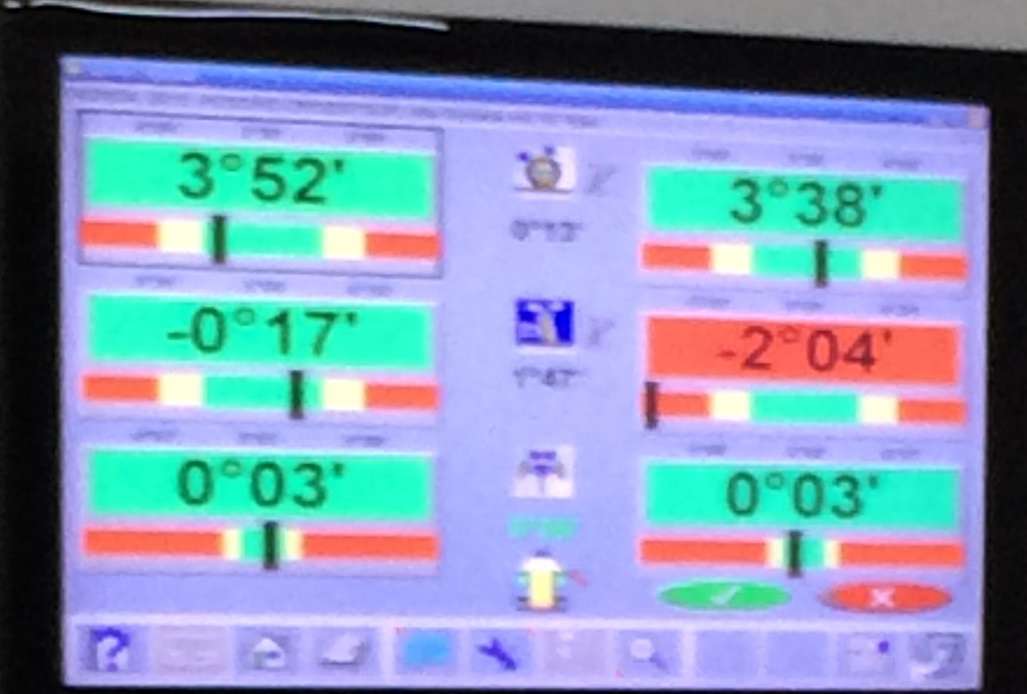

Имеется такого рода проблема, у меня отрицательный развал переднего правого колеса. Машина - Honda Accord 2009 cu2 type-s at Пробег 55 тыс.
Купил машину весной, б/у, все было хорошо, ездил и радовался! Пересел на аккорд после джипа, и на то что у меня немного, подчеркиваю, немного руль ведет влево, скинул на колейность наших дорог.
Но в начале месяца глянул на колеса и ужаснулся. У меня на колесе уже виден корт!! Новую резину покупать не хотелось и так выкину перед зимой, просто решил местами поменять.
Сделал это, сзади колеса были вообще отличные. Прошло буквально 2 неделе, а у меня ужи слик на переднем правом... Первым делом я поехал на сход развал, и увидел там...это!
Имеем -2 на развале в переднем правом колесе.
Как известно, развал у нас не регулируется. На СТО посоветовали поменять к чертям поворотный кулак и радоваться. Поехал в другое СТО на 3D развал-сход и там обнаружили эти же -2, но еще диагностировали подвеску, и посоветовали сначала все сайлентблок с втулками поменять, потом опять подьехать. Может быть в них причина?
А если не поможет мне замена этих расходников, неужели менять поворотный кулак!? Или можно как то по другому решить проблему развала у нас?
