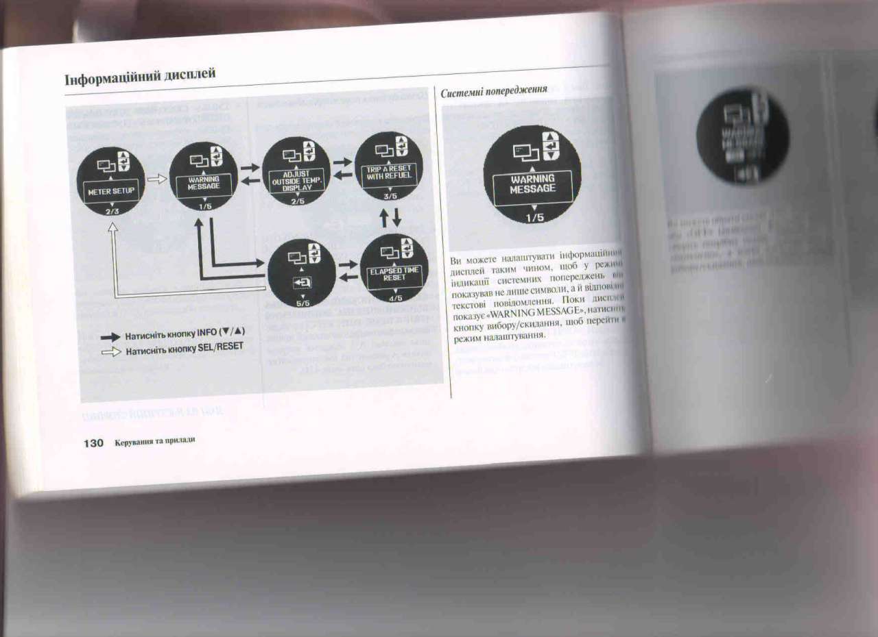

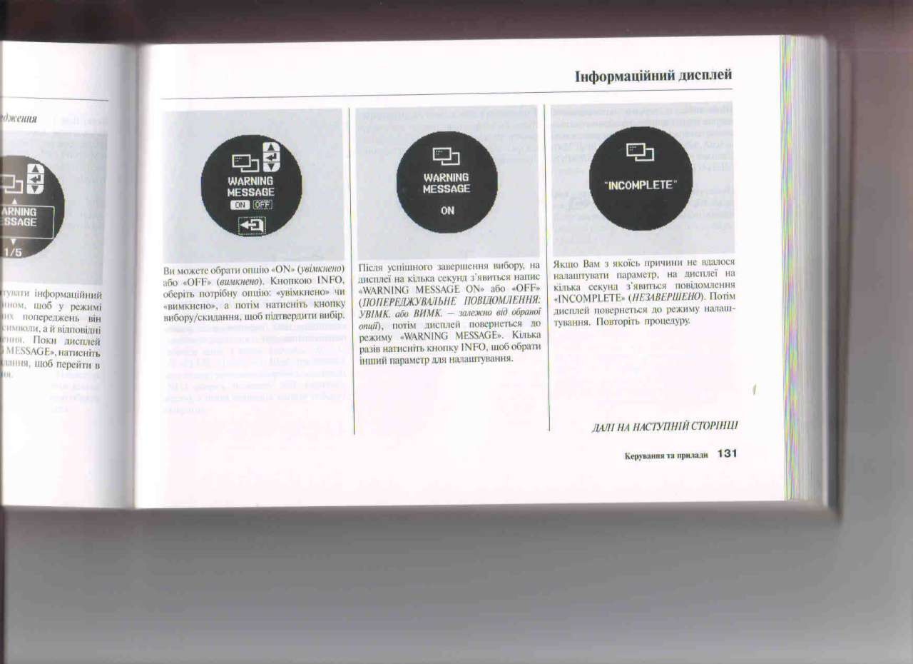

#1702165»19-08-2014 16:36Расход масла
Boxer, в настройках БК включите подписи к картинками, тогда будет еще и надпись CHECK ENGINE OIL LEVEL писаться :)

#1702321»20-08-2014 10:31Расход масла
Vorlock:Boxer, в настройках БК включите подписи к картинками, тогда будет еще и надпись CHECK ENGINE OIL LEVEL писаться :)
Легко сказать включи.. А куда пальцами тыцять? Embarassed  Rolling Eyes
#1702409»20-08-2014 13:25Расход масла
Boxer:
лови
#1702570»20-08-2014 20:14Расход масла
Спасибо большое :)
Завтра попробую )
