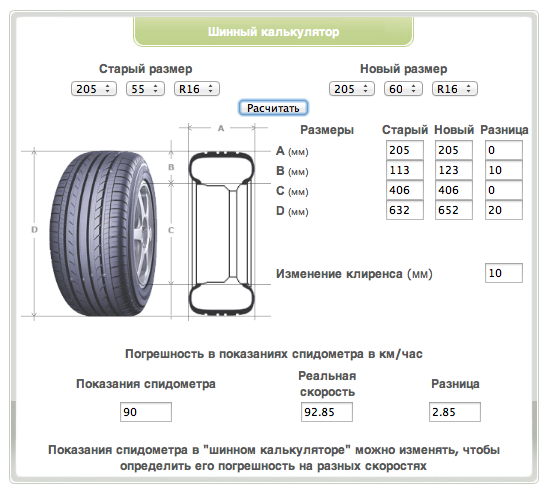

Друзья подскажите плиз на сколько увеличиться дорожный просвет если вместо 55 резины поставить 60 (если не ошибаюсь в 7 аккорде клиренс 150 мм при 55 резине R16 ). За ранее благодарствую.

http://www.calc.ru/shinnyj-kalkulyator.html

5-10мм |
Имхо (225*0.6 - 225*0.55) = 11.25 Тут и калькулятор не нужен
Dimm, Спасибо за информацию, вопрос снят
