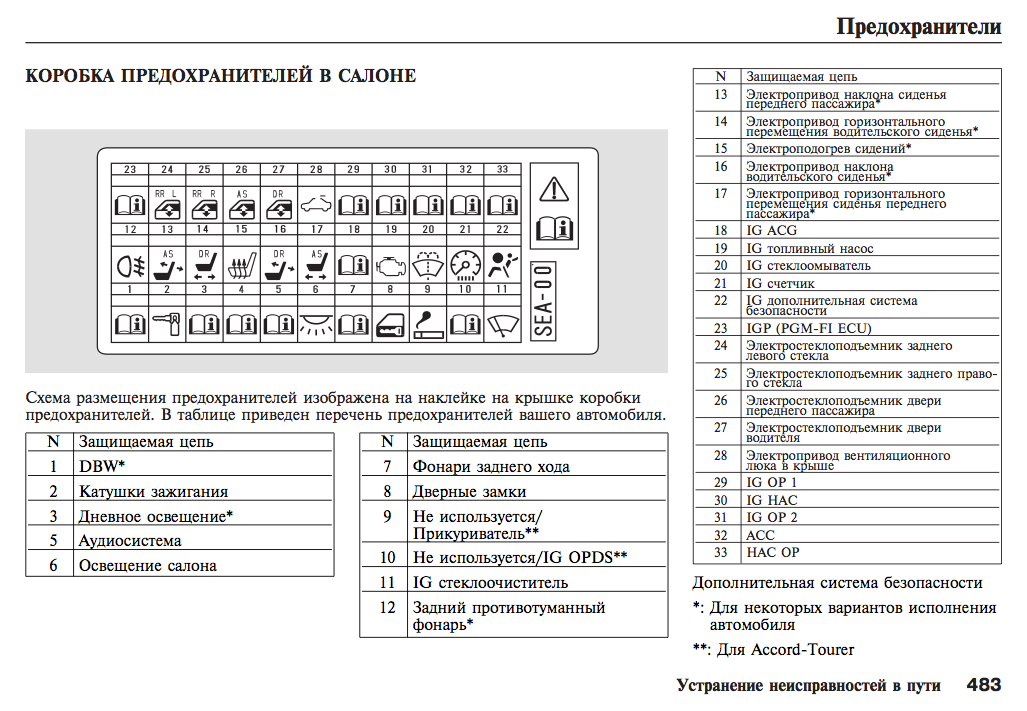

Я так понимаю, что скорее всего он не работает, потому что нет и намека на тепло. Разве что от опы... Другой вопрос: есть ли на подогрев предохранитель? Если да, то где он? Или что еще можно продиагностировать?

См. в мануале, там стоит один предохранитель на обе сидушки, но проверить он или нет проще включив подогрев пассажирского сиденья - если греет, то точно не предохранитель. Подпись такая подпись. |

Из всего выше сказаного - понял что обе не греют. Не могут же обе быть нерабочими... Но все же кто то может подсказать где на сидухи предохранитель находится?

А где именно ее искать в салоне?

в районе левой ноги, возле ручки открывания капота.
