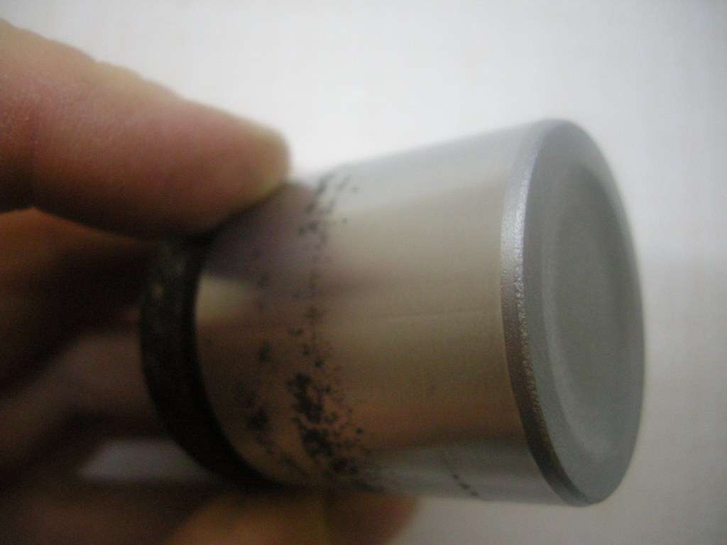

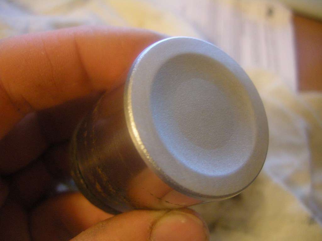

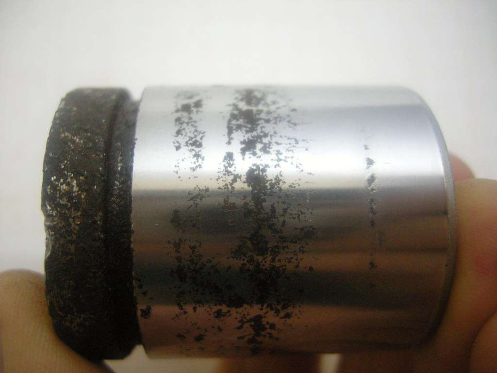

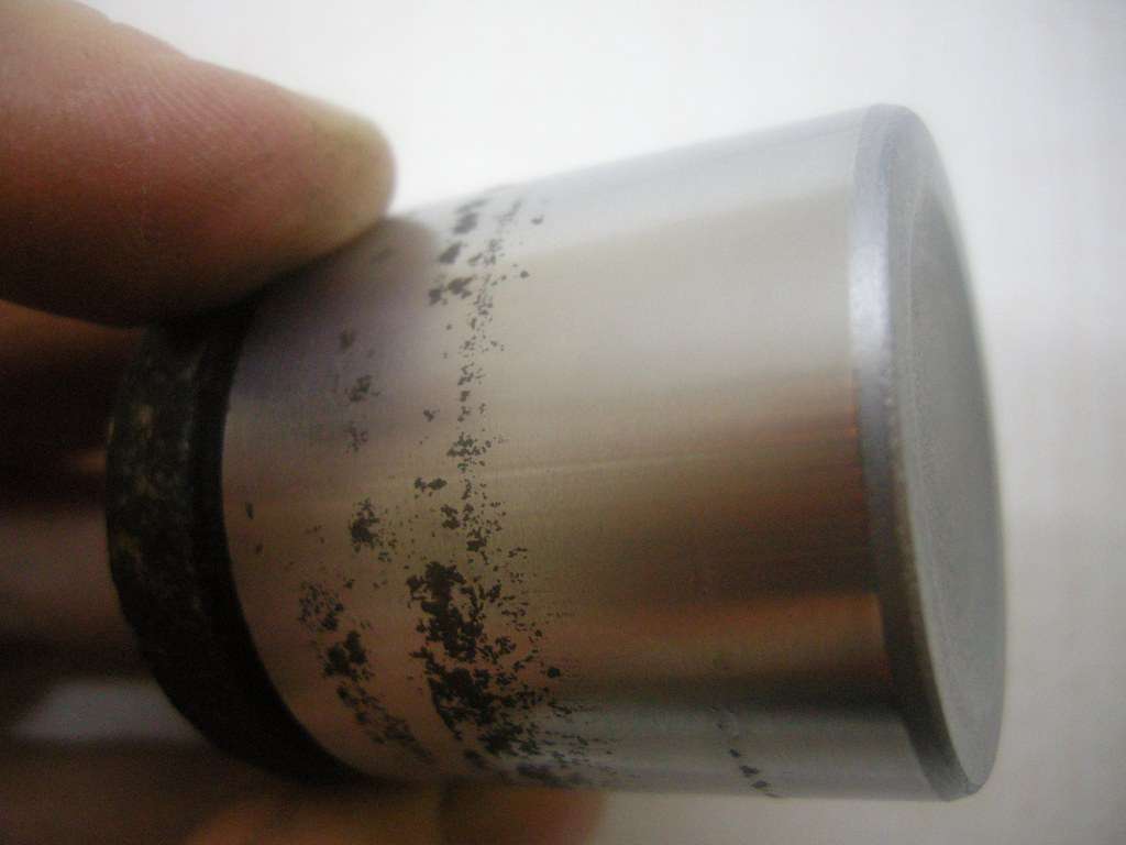

Всем добрый день! Седня стало тереть заднее колесо, и диск нагревается сильно. Разобрал, снял суппорт и дома вытащил поршень, который подклинил. На нем коррозия... Пошлифовал я его 500й наждачкой немного. Есть-ли смысл его шлифовать далее, так-как ржавчины много?

Нет, выточи новый. Либо купи б\у суппорт...........

powerrrg, Я так и сделал. Купил на Екзисте суппорт, он шел с резиночками и даже смазка шла в комплекте.
Получилось недорого, правда до подорожания это было дело.
Вот вставить поршень с резинкой в суппорт оказалось мне очень сложно.
Долго мучался, если-бы не подсказали сделать из пластиковой бутылки воронку и через нее вставить., так-бы и не получилось...)

У меня поршень был меньше побит корозией, я покупал новый. Это из-за пыльника проблема, долго катался с порваным пыльником.
А вот с бутылкой пластиковой это хорошо придумано. Я мучался ручонками.
