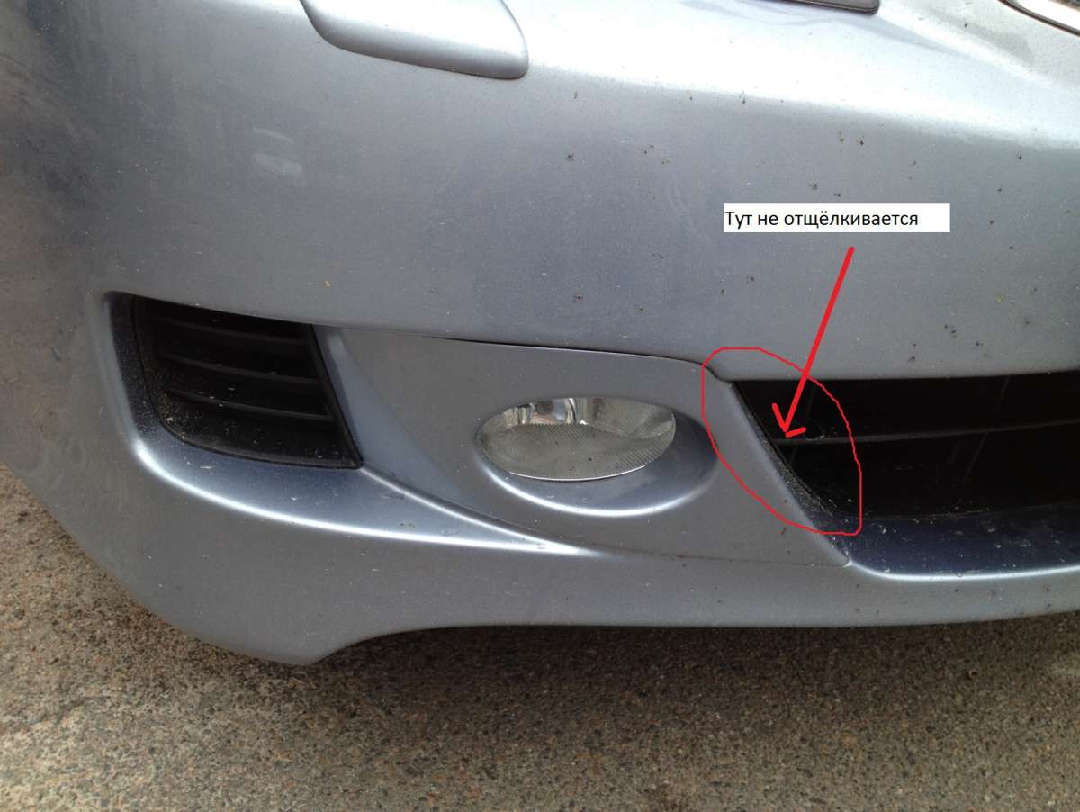

Решил поставить белый диодный свет в ПТФ , но проблема с установкой , подскажите кто менял лампочки . Проблема возникла в съёме пластика с противотуманки , вдавил жабры внутрь и половину вытащил, вторая половина пластика не поддалась со стороны радиаторного проёма , то-есть не получается снять зуб с чёрной пластиковой решётки которая под номером находиться , подскажите может есть момент, что куда натянуть и потянуть ?
Или их проще заменить как то по другому ?
PS на фото указал что именно не получается выдернуть

а саморез выкрутил?
#1587030»16-09-2013 12:58Замена лампы ПТФ Accord 7 рестайл ! хелп
Лампочка меняется со стороны колеса, после частичного откручивания защиты.
А таким образом как ты пытаешься, ничего не получится, ибо в том месте накладка прикручена двумя саморезами.

саморез это уже интересно )) а с какой стороны он выкручиваеться тоесть где его шляпа торчит ? если она спрятана , получается что снять фару можно только после снятия бампера ?
DimaK,  а со стороны колеса как ? откручивается подкрыльник и туда засунуть руку, можно доянуться до лампы ?
#1587165»16-09-2013 15:51Замена лампы ПТФ Accord 7 рестайл ! хелп
Туманка прикручена к бамперу тремя саморезами, без снятия бампера ее не снимешь.
Для замены лампочки - отпускаешь подкрылок, слегка выворачиваешь его и у тебя доступ к туманке.

Melnikov, Три самореза крепят туманку, четвертый пластиковую окантовку. Подлезть можно не снимая бампера если снять решетку радиатора.

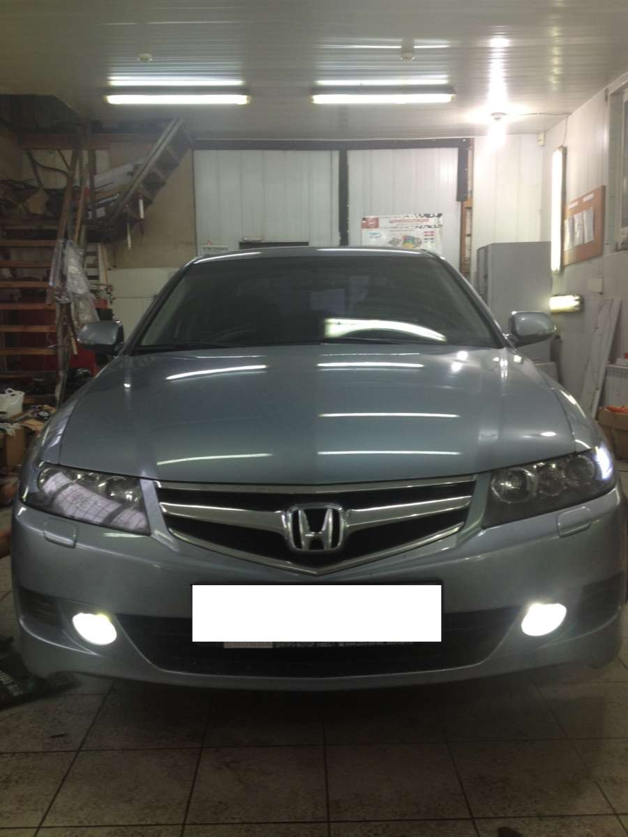

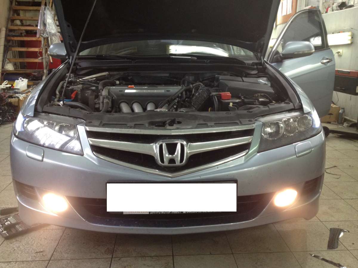

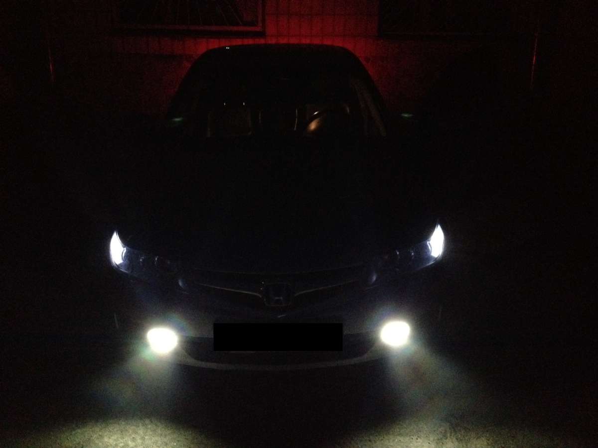

спасибо , разобрался , вылаживаю фотоотчёт !
P.S. кроче говоря вывод таков , диодные фонари в ПТФ , как для освещения гавно , не советую ! обычные лампы накала освещают лучше .  Вот габариты диодные зачётно смотрятся

Честно говоря не самостоятельно менял, но алгоритм понял , через бампер , были сняты заклёпки с верней части крепления , через отверстие которое образовалось после снятия пластика над значком засунул руку ,до этого ещё вытащил из защёлок верхнюю часть бампера ну и открутил со стороны подкрыльника,   и поменял , время на всё про всё 20 минут )) я вчера часа 2 убил разными способами только не открывая бампер .
