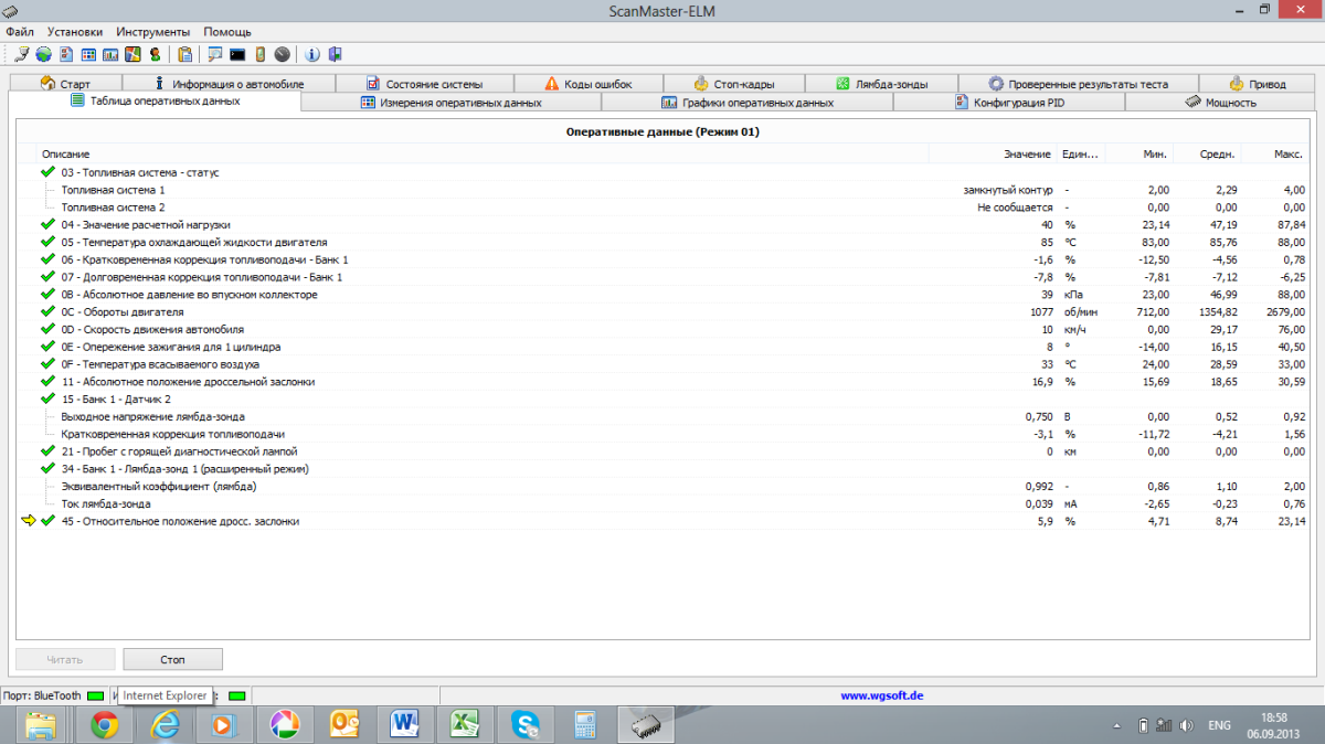

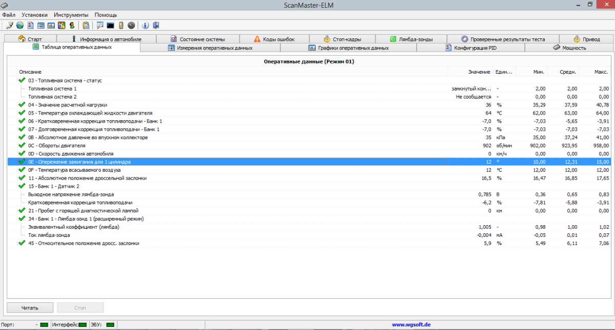

Сегодня утром, завел двигатель и сразу подключил ранее купленный ELM327 и запустил ScanMaster ELM версия 2.1. Подождал пару минут, вот такие показатели (см. вложение). Все в норме? Смущает угол опередежния 1 цилиндра 12 градусов. По докам вроде должен быть 8 +- 2 градуса. Может что-то еще не так?

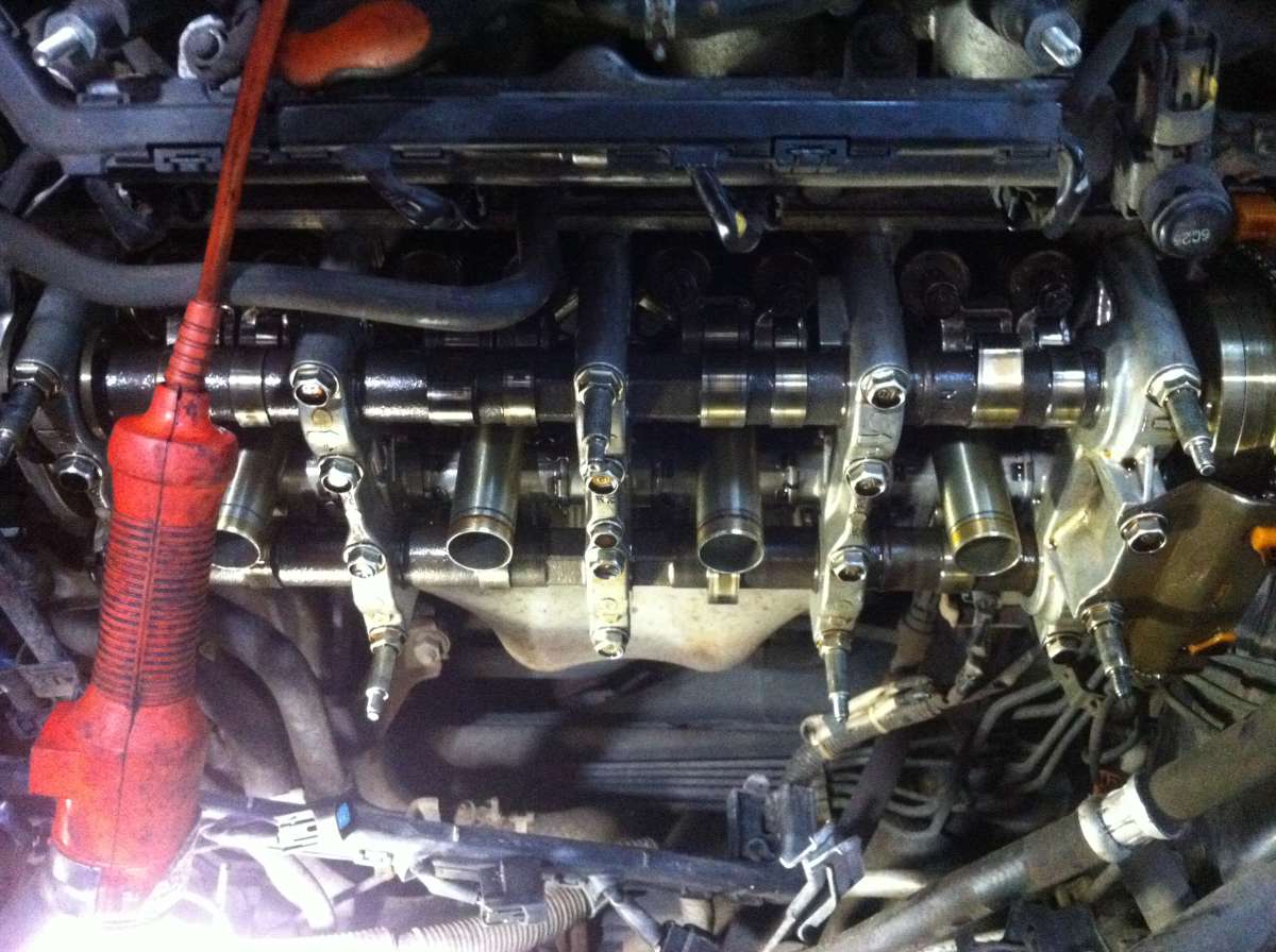

Дополнение: клапана регулировали 2 раза, жидкость для разкоксовки заливали, пробег автомобиля 135 т. км.. Купил с проблегом 125 т. км (если не скручивали одометр), звук был и до меня, надеялся что клапана были не отрегулированы. Кулачки распредвалов в пределах допустимой нормы (визуально). Дальше не копали.
Ошибки по двигателю, как в прочем и по другим подсистемам отсутствуют. Свечи менял на новые месяц назад, существенных и заметных изменений нет.
Обновление: еще поездил на прогретую и снял показания.
