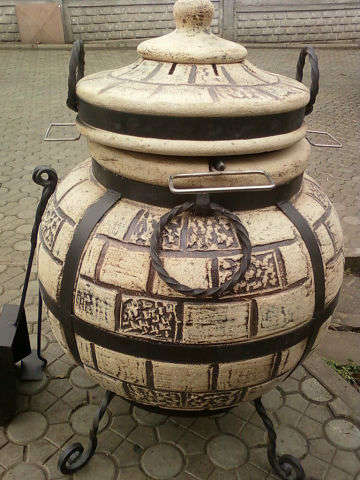

Тандыр можно взять с собой на рыбалку или просто поехать отдохнуть в лес,речку.
Можно с пойманной рыбки приготовить вот такой рецептик.
Крупную рыбу разрезать на стейки,завернуть рыбу в фольгу (необязательно) и выложить на двухярусную(вверху овощи снизу рыба), сетку из нержавейки.,мелкую рыбу или когда её много(схема расположения рыбы на шампуре прилагаться)можно запечь целиком. Посолить и поперчить по вкусу, можно слегка сбрызнуть лимонным соком. Разогреть тандыр до рабочего состояния(30-40 минут), не убирая углей(но и много не должно быть), поместить тандырную решетку с рыбой внутрь тандыра, плотно закрыть тандырную крышку и поддувало. Готовить 15 минут. Подавать на стол с фруктами и белым вином.Запеченная рыба в тандыре намного вкуснее и полезнее!
