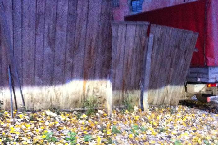

1) Переделать свет в туманках.
Для этого нужно купить линзы для ПТФ, ну и впарить туда ксенон. Тут незадача. Не бывает овальных линз ( ну я к примеру не нашел ) под бампер СЛ9. Следующий момент - пользы от туманок минимум по сути, т.к. они расположени слишком низко, засыраются в слякоть и дождь, ну и учитывая угол к покрытию , большая часть света тупо отражается.
2) Переделать головной свет.
Ближний не трогать, там особо не наколдуешь, а вот в дальнем есть над чем покурить. К примеру берем и вместо дальнего галогена ставим биксеноновую линзу. Покупаем нормальную маску, и ставим в нее FX-R линзу 2,5. Что имеем в итоге: 2 ближних света и ксеноновый дальний = Х2 профит.
Все это теория, а теперь вопросы к людям, которые делали, видели и знают.
1) Я прав на счет того, что сколько люмен не всовывай в туманки КПД = мизерный ?
2) Кто знает, у нас корректор отрабатывает всю фару или только ближний ?
