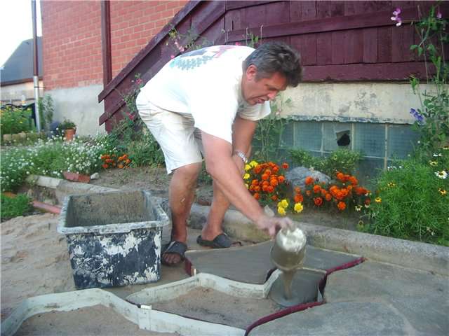

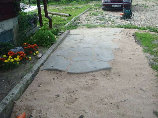

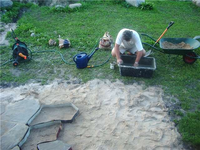

#1559832»20-06-2013 09:57Садовая дорожка своими руками, кто делал? Примеры внутри!!!
Буду краток Wink Все на фото

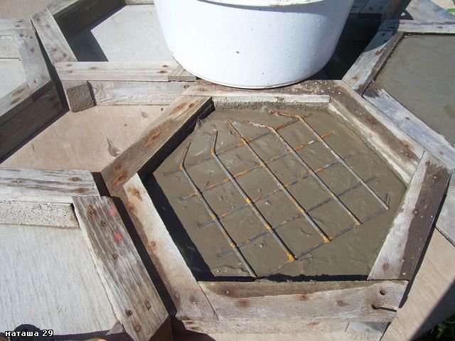

#1559868»20-06-2013 11:00Садовая дорожка своими руками, кто делал? Примеры внутри!!!
BlackAlex, Я так понимаю всё по тому же принципу, только заготовка своими руками?
#1559873»20-06-2013 11:10Садовая дорожка своими руками, кто делал? Примеры внутри!!!
semen, ага, полосы металла, такой же как на металочерепицу, профнастил. Главное можно "широкими мазками" и не повторятся в формах. Обрати внимание на песчаную подушку и армирование. Еще бы добавлял в раствор пластификатор и микрофибру.
#1559908»20-06-2013 12:06Садовая дорожка своими руками, кто делал? Примеры внутри!!!
BlackAlex, Спасибо, принял.
Подушка без щебня? А сетка для армирования- это вариант сетки для штукатурки?
#1559916»20-06-2013 12:17Садовая дорожка своими руками, кто делал? Примеры внутри!!!
semen, Подушку можно делать по разному, и с щебнем и без, зависит от грунтов. Погугли. Сетка для штукатурки не пойдет - это просто сделает дороже. надо минимум 2-3мм сетка. лучше брать кладочную и вырезать необходимые куски. Клитично для тонкой и нагруженой плитки. Если подъездню дорожку - однозначно арматура. Толшина для пешеходной зоня 8-10 мм, подъездной 12-15. Настоятельно рекомендую добавлять в раствор пластификатор и микрофибру. Сделает прочнее на стадии высыхания, что бы не рвало как стяжку. Еще надо смотреть что бы подушка не выбрала лишнею влагу из раствора, где цемент засохнет но не схватится. Наверно надо слегка намочить песок перед заливкой. После полного высыхания я бы советовал покрыть поверхность чемто водоотталкивающим, что бы зимой не разорвало плитку в цилке  замораживание-размораживание. У меня литая ступенька под калиткой - каждые два года приходится чинить, рвет капиляркой.
