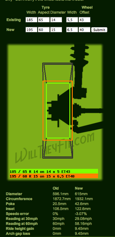

Раздумываю над покупкой новой резины (HANKOOK Optimo K425 195/60R15) на диски BORBET CA 15 6,5 ET40 на CIVIC EJ6.
Прошерстил форумы, народ смело ставит 195/55R15, на двери у меня написано 185/65R14.
Шинный калькулятор говорит, что волноваться вроде как не о чем.
http://www.willtheyfit.com/index.php?width=185&aspect=65&diameter=14&wheelwidth=5%2C5&offset=43&width2=195&aspect2=60&diameter2=15&wheelwidth2=6.5&offset2=40&Submit=Submit
Пружины спереди, все слайлентблоки и стойки -- новые, сток.

Вопрос: будет ли затирать передние арки при полном повороте руля? задние арки при трех пассажирах?

У меня стоял 60 на MA, в движении при повернутом до упора руле немного подтирало, а так порядок, трение по аркам зависит от вылета.

Лето было 40, зима 38, и те и те вписывались в арки, но лучше смотрелись 40, кузов МА немного отличается от указанного.
