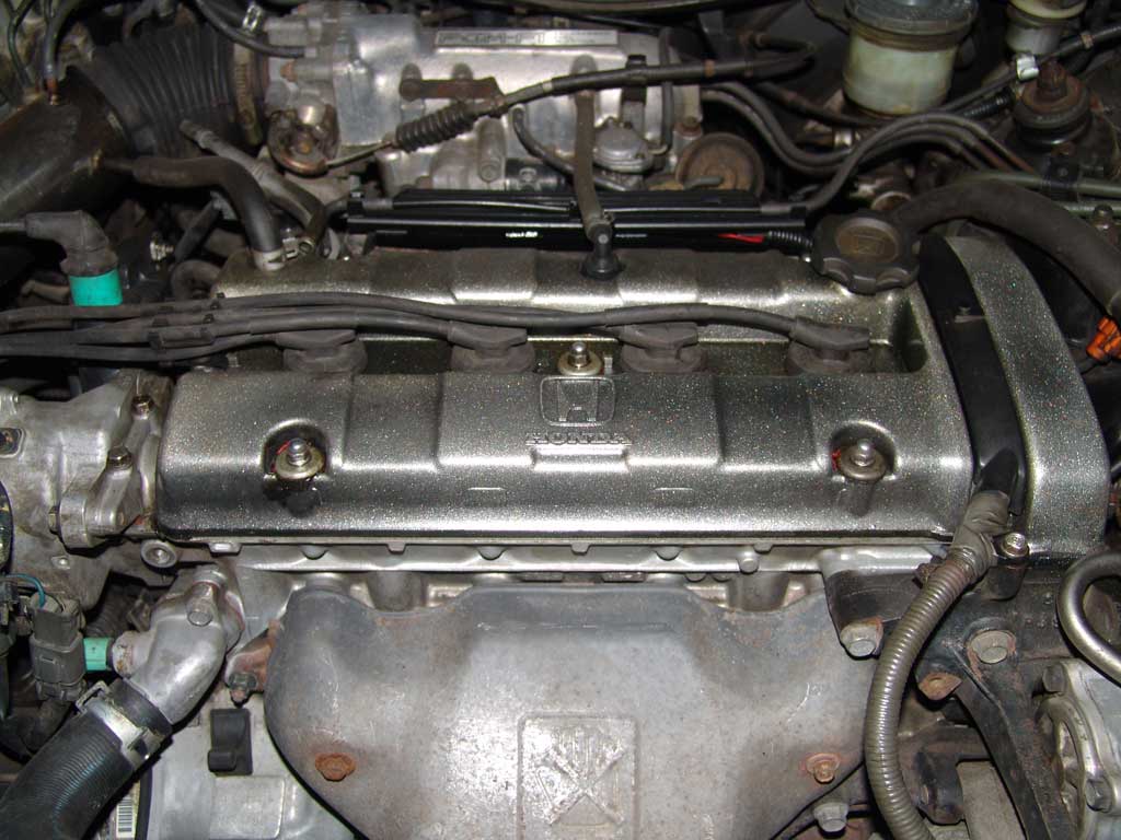

#139375»13-04-2006 16:37Покраска крышки клапанов
Чем покрасить?
Можно не снимать? (Только что заменили прокладку клапанной)
Я так подозревая краска нужна какая-нить "термостойкая", нужен ли под нее грунт тоже особый?
Хотелось бы услышать отзыв кого-то кто уже сталкивался с этим.
На всякий случай Прель 4 Н23А2.
#139393»13-04-2006 17:09Покраска крышки клапанов
красим там же, где и диски.
получаем -
#139431»13-04-2006 17:58Покраска крышки клапанов
термостойкая краска есть - для каминов, мангалов - черная, красная и белая - но красить прийдется кисточкой или валиком - пульвер задует все в округе, разве что аэрограф где достанеш. Стоит она около 20 грн за 300 гр. держит до 500 градусов
#139504»14-04-2006 00:01Покраска крышки клапанов
Крышку снять, покрасить термостойкой, оно есть в магазинах. Только я бы сначала проверил на чём-нить, я обычно на выхлопной трубе проверяю. Распылил на первую часть выхлопной, поездил пару дней - посмотрел. Если не облазит, намана, можно юзать.
Краску видел серую и чёрную. Но вид так себе.
Второй вариант - лак для суппортов. Брали от folia tec. Отличный результат. Красили как всю крышку, так и отдельные буквы. ТАм в наборе всё есть что нужно из химии.
#139847»14-04-2006 15:39Покраска крышки клапанов
если потрахаться - то делать самому.
Я секс в этом понимании не люблю, поэтому поступил следующим образом - отвез крышку на пескоструйку на Электриков 9сразу за поворотом в сторону Оболони), дал дядьке 20грн и 30 минут времени, забрал идеальную крышку.
Тут же завез ее на Набережно_крещатицкую, где шиномонтаж и ремонт дисков (в сторону куреневки. недоезжая до Роси), к вечеру они отдали покрашенную порошком крышку, цена вопроса 140 или 120 грн.
В результате имею очень симпатишную крышку-металлик, и полное отсутствие секса.
