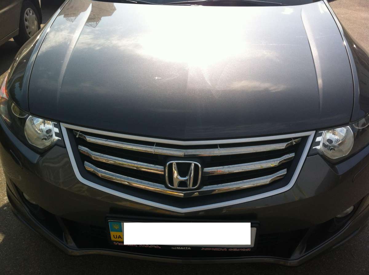

Всем доброго времени суток!
Ездил в Одессу и обратно, и видать от скорости+тряска на неровностях дороги испортили решетку. Тоесть отпала одна из хромированых планок.
Дорогие друзья, подскажите что делать. Искать на разборке решетку по частям или купить "тюних"?
Заранее всем спасибо за ответы!
Решетка на Аккорд8 тайп-с

Планка на решетке сама по себе не может оторваться от скорости, она закреплена на три или четыре маленьких самореза. Поищи планочку на разборках. Это не большой дефицит. Полный комплект нового хрома на решетку стоит 250 уе. который состоит из 4х планок ( эта инфа о том как понять стоимость б/у или торговаться на правильную цену).
А нормальная реплика Мурженовская будет стоить не меньше 250-300 уе. Подумай, что проще и ближе. |

В силу конструкции крепления, со временем эти планки начинают шататься. И если вовремя не увидел что она шатается, то есть все шансы ее потерять. А чтобы ее закрепить, нужно снимать бампер. Don't Worry, Be Happy! |
DimaK:
sfeed:хорошо ты валил наверное что аж оторвалась))))
В силу конструкции крепления, со временем эти планки начинают шататься. И если вовремя не увидел что она шатается, то есть все шансы ее потерять. А чтобы ее закрепить, нужно снимать бампер. Друзья, все-таки вас обманул Она не оторвалась, ее сп***или Действительно, ехал быстро (местами 200+), но на машинку глянули мастера и сказали, что это был акт вандализма!!! По итогу: обзвонил 100500 разборок - глухо( Наш одноклубник предложил комплект хрома за символическую цену, но не тайп-с, тоесть обычный хром. А он реально отличается. Особенно на фоне рамки. По поводу Мюхена, ну не знаю, как то не то... Тем более аккорд стоковый, и отдельно стоящая мюхен-решетка будет не в тему(( Короче, принял для себя решение не спеша искать молдинг.. Может у кого то на разборке или одноклубников.. Всякое бывает)) Added after 1 minutes: 7773, DimaK, большое Вам спасибо за помощь Ответ валютным аукционам смотри в HONDA Финансы и Страхование |

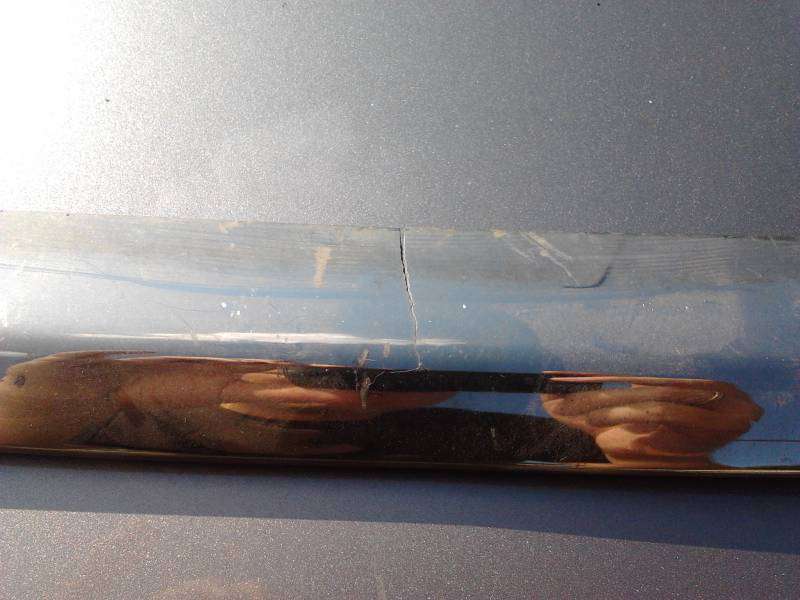

Да, если целы только 2 крепления из 6, поможет герметик. Стекольный. Намазать, прижать, бмотать плотно скотчем и оставить на ночь. рихтовка, покраска(в т.ч. и локальная), полировка, шумоизоляция авто. т. 096-567-девять-777 Оксана. Скидки, акции, фся фигня :) |

да, утром скотч можно снять, когда герметик застынет рихтовка, покраска(в т.ч. и локальная), полировка, шумоизоляция авто. т. 096-567-девять-777 Оксана. Скидки, акции, фся фигня :) |

Да, если целы только 2 крепления из 6, поможет герметик. Стекольный. Намазать, прижать, бмотать плотно скотчем и оставить на ночь. Василий, это же все- таки клуб. Даже не просто клуб, а... Хонда - Семья!!!! Действительно, не ожидал такой безвозмездной помощи.. Очень приятно Надеюсь, тоже смогу одноклубнику gotgas4me чем то быть полезным!!! Василий, вопрос как к знатоку кузовных вопросов, все - таки планку сдуло на трассе или спи%*или ??? Одни спецы говорят, что сдуть не могло и скорее всего украли, а другие - наоборот, типа аеродинамика и все такое... Можно Твое мнение? |
Boxer, да хз, на самом деле. Не видя прЭдмета не скажу.
