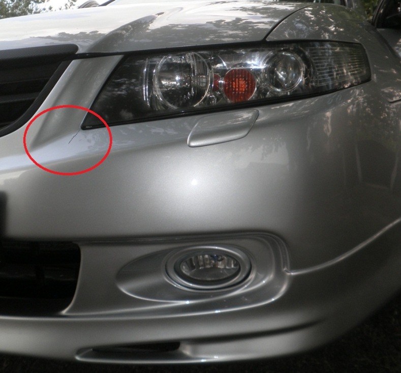

Уважаемый форумчане, проблема в следующем: когда зимой помогли выехать из заснеженной парковки, появилась маленькая трещина в районе фары (Accord '07) на переднем бампере. За 3 месяца эксплуатации в размерах не увеличилась. На автопокраске советуют снимать, запаивать и полностью перекрашивать, но замарачиваться с покраской всего бампера из-за одной трещины в  4 см не очень хочется.
Есть ли смысл заделывать трещинку изнутри каким нибудь "жидким пластиком" или чем-то в этом роде (для того, что бы дальше не треснул) и если да, то чем лучше Rolling Eyes ???
Может попробовать паяльником заделать изнутри? краска с лицевой стороны не поползет?

Только паять. Мастера верно говрят, паять лучше сверху, а изнутри впаивать сетку. Это если по букварю. Но я лично, зная , что до следующей трещины может пройти ровно неделя, после покраски бампера )))) Отдавал на пайку изнутри. Если бы не харило самому снимать бампер, даже сам бы и запаял, благо пластика от бампера у мну как г**** . Там делов на пайку 10 минут сперекуром. Если просто впаять сетку изнутри и заровнять её пластиком не поползет, естественно если ты не будешь нагревать бампер до жидкого состояния )

Понятно. Будем отдавать на пайку. Спасибо

Dimon5174, просто поищи мастеров,способных подпаять и подкрасить локально.
Место и правда дурацкое, не исключен рецедив

друзья восстанавливали на шкоде рс передний бампер был разовран по кускам, все собрали в кучу клеили смолой и стеклотканью, стал на место как родной, стучи в личку встретимся пусть подскажут чем и как лучше сделать Very Happy

Стеклоткань это гемор и по сравнению с пайкой - куда хуже. Если есть возможность запаять - лучше паять

Спасибо за советы, отдам на запайку и покраску, не буду морочить голову Wink
