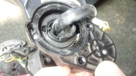

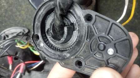

Подскажите пожалуйста, может кто сталкивался. После замены предохранителей (2 недели назад), вчера правое зеркало оочень медленно сложилось и больше признаков жизни не подавало, разложил руками но теперь оно люфтит в плоскости поворота, правое держится мертво. Я мог что-то сломать в крепежном элементе выворачивая зеркало обратно?
UPD решилось, поставили на место механизмы, никогда не складывайте и не раскладывайте руками зеркала)) |
