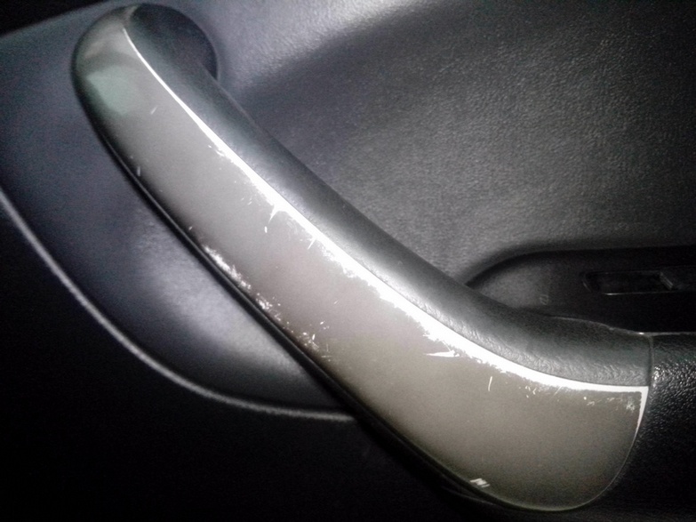

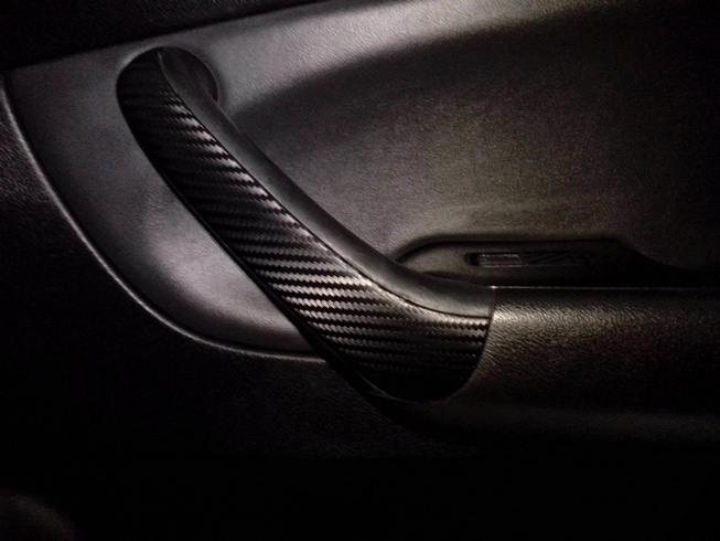

Всем привет, надоело смотреть на облезлые ручки в салоне - решил оклеить карбоновой пленкой.
Дал запрос в пару ателье и получил ответы с ценами которые мягко говоря шокировали)). Поэтому решил сам все сделать. смотрим до и после.
Клеил первый раз. На каждую ручку убил примерно 1 час времени.

#1534678»08-04-2013 10:13Оклейка ручек дверей в салоне.
по порядку:
1. Купил пленку на рынке 0,5х1,5м рулон - 100грн (меньше не продавали)Корейская. Потратил в общей сложности 0,5м х 0,3м осталось еще дохрена пленки )
2. Насмотрелся видеоуроков по поклейке такой пленки в Ютубе. Этапы работы расписывать не буду т.к. лучше посмотреть на видео чем пересказывать словами.
Клеил первый раз работа не сложная, но единственное, кропотливая и требует скурпулезности.
3. Снял пластик ручек, принес домой, обезжирил спиртом и погнал...
4. Время работы на ручку - чуть меньше часа, каждая следующая быстрее.

#1534699»08-04-2013 10:45Оклейка ручек дверей в салоне.
да, обычный фен для фолос. единственное надо аккуратно что бы не перегреть - при растяжке может порваться просто.

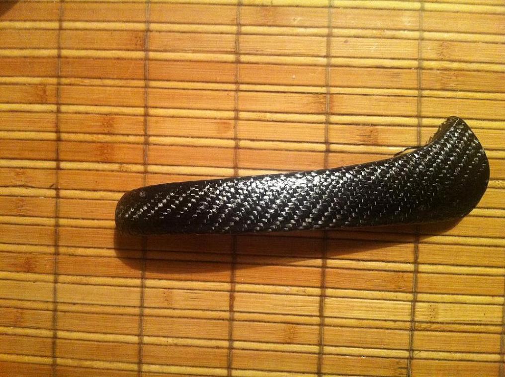

#1542718»25-04-2013 09:41Оклейка ручек дверей в салоне.
Ну вот полуфабрикат, осталось обрезать лишнее по краям, зашкурить и задуть лаком
Accord 03 TS
#1542732»25-04-2013 09:50Оклейка ручек дверей в салоне.
Voronmetro, прикольненько! Надо себе налабаться что ли!
(095)424-05-21
#1542784»25-04-2013 10:55Оклейка ручек дверей в салоне.
Voronmetro:Ну вот полуфабрикат, осталось обрезать лишнее по краям, зашкурить и задуть лаком
а по подробнее что как по чем???
#1542831»25-04-2013 11:55Оклейка ручек дверей в салоне.
Ну собственно сложного ничего нет )
Берем карбоновую ткань плетение  Twill  + смолу, брал импортную очень понравилась в работе ( купил у Instalyator, там же услышал пару дельных советов ).
Дальше распишу весь свой процесс.
В начале снял ручку и зашкурил 600 наждачкой. Т.к. со смолой уже работал, то сложностей для себя не видел.
Решил делать как предлагали в инете - кладем ткань на деталь, пропитываем , обтягиваем пленкой , курим сутки , получаем результат, шкурим , лакируем. Но при работе с ручкой возникли нюансы, т.к. она имеет закругленную форму + отрицательный угол в плоскости ( такой изгиб внутрь ) этот изгиб не позволяет натянуть пленку, вернее позволяет, но прижим в этом месте минимален, если сильно натянуть ткань начинает ползти под пленкой и узор становится кривым, что у меня собственно и получилось в первый заход. Когда брал смолу и ткань общался с местным мастером, он мне сразу предлагал прижимать не пленкой , а губкой, но я его не послушал, как итог - косяк. Короче сошкурил все это кривое безобразие и приступил снова. Покрыл черной краской в 2 захода , можно без фанатизма, делается это для того, чтобы если ткань где-то разойдется, не было видно под ней белого пластика. Потом взял большую паралоновую губку ( размер и толщина губки должны быть такими, чтобы в нее можно было легко утопить ручку , причем так , чтобы паралон как бы обогнул ее по краям) .
Я решил ламинирование  делать в 2 захода:  1) Просто приклеить ткань ровно, 2) Собственно ламинация верхнего слоя.
1) Промазал ручку небольшим слоем смолы ( тут тоже важный момент , не нужно наносить много смолы, лишняя смола придаст только хрупкость )  и  аккуратно положил на нее ткань, выровнял рисунок , накрыл тонкой пищевой пленкой, все это дело на мочалку и слегка прижал. ( Кстати мочалку я тоже обрезал под изгиб ручки, т.к. если этого не сделать из-за изгиба ручки часть её прижмется сильно, а часть слабо, там где сильно прижмете, может поплыть рисунок, смолы наносил минимум,  реально растирал ее по поверхности ручки, т.к. преследовал только одну цель, хорошо и ровно приклеить ткань по всем каям и поверхности, чтобы она не плавала при втором действии.
2) Взял заготовку обрезал лишнюю ткань , оставил по 5мм по краям на всякий случай. Промазал ткань нормальным слоем смолы ( опять же без фанатизма, т.к. лишнее выдавится все равно ), в пленке, которая ляжет поверх ручки, набил дырок иголкой ( дырки нужны чтобы через них вышла лишняя смола , если этого не сделать, вся лишняя смола потечет на внутреннюю часть ручки или ляжет толстым слоем по поверхности , а нам толстый слой не нужен ), положил поверх ручки перфорированную пленку, сверху салфетку ( именно в салфетку стечет лишняя смола ) и положил весь этот бутер на мочалку. Сверху прижал набором ключей весом около 6 кг    Для равномерного прижатия взял торцевые головки 3 шт, равномерно по длине  поставил их на ручку  так, чтобы сверху была +\- горизонталь и прижал чемоданом с ключами.
Главное не трогать смолу пока она не высохла, обычно это сутки, можно меньше , но если не работали со смолой , лучше сутки. Если смола наша, ЭДП 20, в начале поиграйтесь с пропорциями, в моем случае мне продали реально хорошую импортную смолу с ней проблем не возникло. Можно еще попробовать полиэфиром с ним все намного быстрее, но нужен свежий воздух иначе ж*****.
Написано сумбурно, если есть вопросы задаваите.

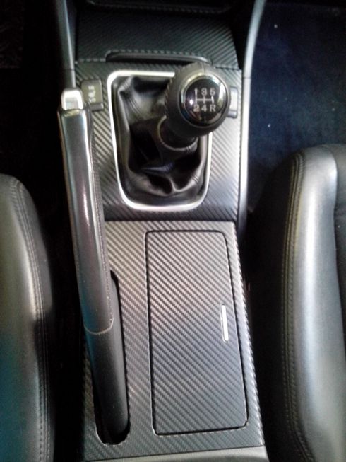

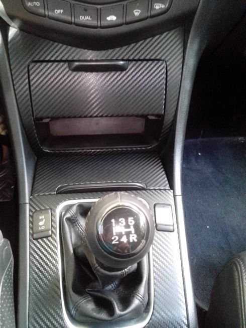

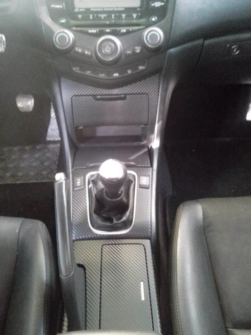

#1549648»22-05-2013 13:22Оклейка ручек дверей в салоне.
Доделал салон. фоткал на телефон поэтому не очень качественно. в реале смотрится очень красиво, сразу салон освежился... всем рекомендую
Honda Accord 7 SE 2.0 - для тела!
Honda Bros 400        - для души!
#1549652»22-05-2013 13:27Оклейка ручек дверей в салоне.
Virtigo, Класс! ещё бы направление полосок совпало бы, было б вАще круть! принимаешь заказы? Laughing  Laughing  Laughing
(095)424-05-21
#1549653»22-05-2013 13:28Оклейка ручек дверей в салоне.
Virtigo, полоски только в разные стороны  Very Happy
