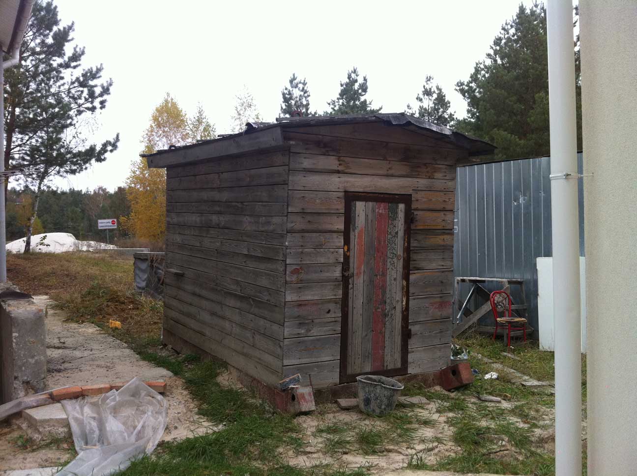

Сарайчик надо на даче. Будет стоять на краю огорода. Одна из стен будет опорной для грунта, делать ее буду кирпичной с водозащитой.

Что некорректного, я не дом строю, мне сарай для тачек, лопат и прочей фигни надо. Я бы его из досок сколотил, но душа требует архотектурного изыска
![]() Просто у меня двор 2 уровня. Верхний, собственно двор, и с перепадом в 1,2 метра - огород. Сарай одной стеной будет прикасаться к грунту. Ну и шобы не посыпалось все, стену сделаю в кирпич. Хотя бы те же 1,2 метра. Делать ли весь сарай из кирпича, или симбиоз какой сделать с ... пенопластом, например ![]() |
ua, Размер? Полностью "глухой" ?
Added after 5 minutes: Дешево , просто , легко- нужную стену кирпич или блок , но если не хошь чтобы промокало надо гидроизолировать , остальные стены и крыша профнастил , можно подобрать по цвету чтобы вписаться в окружающую среду. ![]() Может быть я и не прав... |
Serg999, Гидроизолирую рубероидом, да?
и это... фундамент как рассчитать? а то там тесть забецал какой-то, то думаю его мало. размер.. ща есть фундамент 2х2,5, но буду переделывать. Хочется хотя бы 2,5 на 3,5. |

ua, Рубероид - рубероидом , но если его герметично не приклеишь , то толку не будет. Есть сейчас хорошие "обмазочные" изоляции , как показала практика , хорошо работающие.
Фундамент : под стену , надо понимать толщину ее планируемую , а если дальше профнастил , то бетонировать можно только закладную профтрубу (0,4*0,4*0,8) , а между трубами "ленту" по земле (желательно проармировать). Added after 6 minutes: В идеале для фундамента можно поискать , часто продают остатки и т.п. ФБС , заказать доставку с манипулятором , предварительно прокопав и подготовив "подушку" , думаю выйдет не дорого и сердито. Может быть я и не прав... |

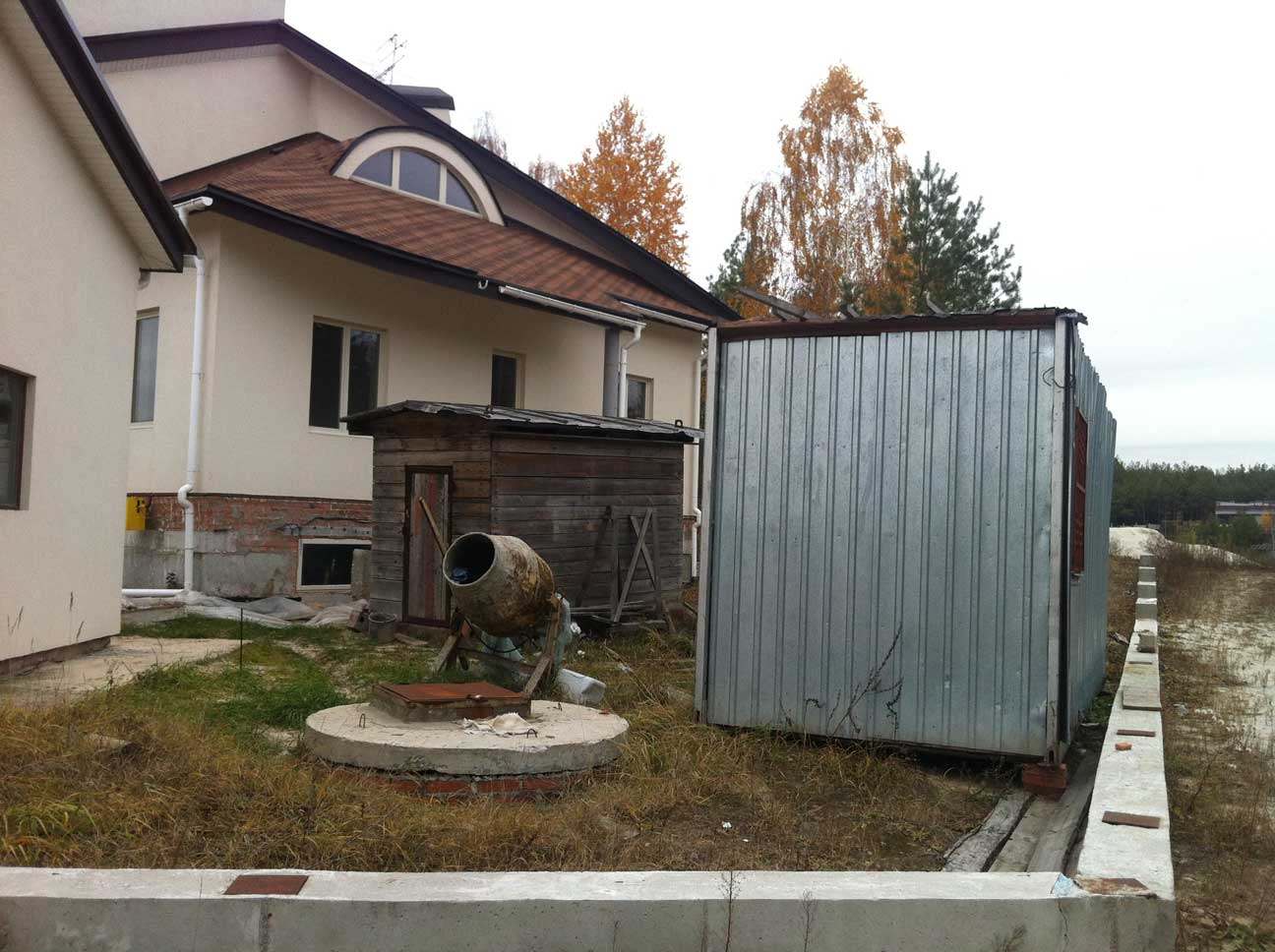

У меня готовый есть, под описание подходит, еще есть для жилья (строителей) еще один, оба могу продать

Виталий, Железный какие размеры и сколько хошь?
Мешалка рабочая? Продается? ![]() Может быть я и не прав... |
Serg999:Виталий, Железный какие размеры и сколько хошь?
Мешалка рабочая? Продается? ![]() В "железном" теплоизоляция, общита вагонкой, 2 комнаты для сна на 3-4 чел, каждая кухня с газовой плитой (балон), железный каркас. Размеры не помню. 2 тыс Мешалка рабочая 3 фазы, тоже врядле пригодится, беру миксерами бетон. Лише одне робить виконання мрії неможливим - це страх невдачі. (Паоло Коельо) |
Виталий, 2тыс . чего? или это 2тыс. мешалка ?
Serg999:Виталий, 2тыс . чего? или это 2тыс. мешалка ?
2 тыс дол домик Лише одне робить виконання мрії неможливим - це страх невдачі. (Паоло Коельо) |
Виталий, я бы мешалку взял, если цена нормальная. У меня 3 фазы как раз
![]() Сарайчик приколен, но мне надо капитальный и без кухни ![]() |
