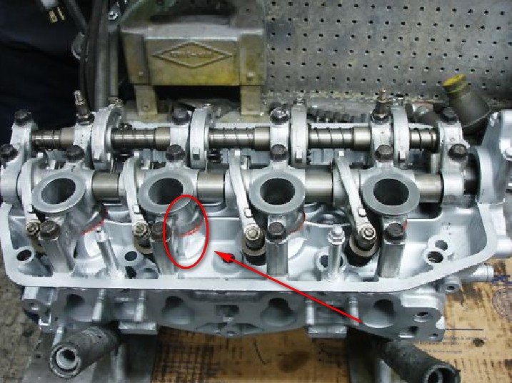

в шахте трещина, немного мало помалу сечет масло на свечку,это никакой не стык так как имеет не горизонтальную плоскость относительно шахты. что делать, как это устранить?
(фото не такой головки, это образно)
добавляю вопрос как вариант. реально ли поставить другой коллектор - инжектор, в место карба? или голову поменять полностью,  у кого какие мысли? сколько это будет стоить Question

вот схема, крышки распреда снимаются с кусками свечных колодцев, под ними есть прокладки. заменить.
http://images.neoriginal.ru/index.php?cat=honda&filename=/big/17SH301/IMGE/E__1000.gif&hash=4ae01f170c4ac39a78b57189efdd7662
#1538092»16-04-2013 11:12трещина в шахте головки двигателя D14A1. можно ли с карбюратора на инжектор?
Согласен с YABLOKO, там есть уплотнительные резиночки (колечки), их нужно поменять.

я себе на Аккорда 2 недели ждал, пока колечки приедут. Редкая штука оказалась.
п.с. проблема была та-же, забрызгивал свечу снаружи. Летом ничего, а зимой не заведешь :) Родные, когда сняли, рассыпались в руках.

с линзой посмотрю, в других "шахтах" стык не чувствуется, пальцем. и он идет не в одной плоскости, как то косо. по моему. вообщем ищу линзу
ps колечки менял под крышкой головы
Added after 75 hours 12 minutes:
Вла-д:я себе на Аккорда 2 недели ждал, пока колечки приедут. Редкая штука оказалась.
где брали, почем?
капец, 2 года думал что трещина Embarassed , и механик один тоже провтыкал.
в других шахтах ели ели ощутимо стык, а в одной смещен, того и течет наверное, ну да ладно, главное - решилось, нужно устранять. Благодарю братцы за советы, я немножко обрадовался даже, голову менять ненужно)
