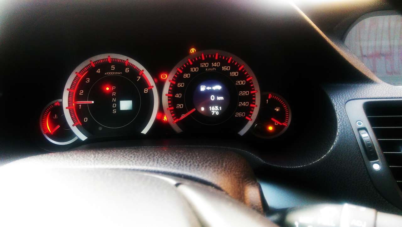

-Схема автоматического обнуления показаний датчика уровня топлива. На 300Ом не работало совсем.750Ом-2,5кОм.-почти без разницы.От четвети бака(+/-) и выше не всегда срабатывает,если в движении загорелась лампа резерва то тухла только при заправке или сбросе клемы. С этой девайсиной(KME EPP-2-H)-от четверти и выше(+/-)отрабатывает при каждом запуске двигателя.Это видно и по стрелке и по остатку км до заправки.Если в движении загорелась лампа резерва то назад уже стрелку не возвращает.Буквально вчера выехал со двора на остатке было на 200км/хода.Потом запарковался на косогоре(уклон на лев сторону,после запуска мотора загорелась лампа резерва и показал остаток 70км/хода.Проехал без остановки около 150км,стрелка в самом низу,запас хода 0км.Сегодня утром(машина стоит на ровном)запустил двигатель,немного прогрел,но не ездил,стрелка внизу так и осталась. Эмулятор стоит недели три.Около 600км по пробегу. Садясь за руль,нужно включать самую главную систему безопасности-ГОЛОВУ! Редаговано: Yeka (05-11-2016 21:53) |

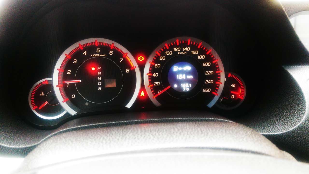

Возьму по порядку в начале лета я поставил на машину гбо, ну и начитавшись тут заказал что бы поставили эмулятор. Я читал форум но Кулибина или самому поставить у меня мозгов не хватило и поставили газовщики. Ладно поставили да поставили. Точно помню что перед установкой у меня где то оставалось литров 10 или меньше и лампочка горела. Забираю машину, поздно уже было, пока настроили, сказали эмулятор стоит но где то там, как как мастер уже уехал. Ну думаю ладно залил я туда 30 литров хорошего бензина, типа уже как бы газ, стрелка показала примерно немного больше 2/3 бака. Вот я начал кататься, ездил ездил , бензина больше не лил, правда был случай я катнул на бензине по трасе ну км 50 или 60 так как заправок не было. Потом смотрю стрелка медленно но уверенно ползет вниз, а месяца полтора назад упала на ноль загорелась лампочка но заглушив машину она постояла и опять пригнула немного вверх и лампочка перестала гореть. Ровно месяц назад по фоткам глянул да и на рыбалку мы тогда ездили я точно запомнил стрелка упала на ноль, на одной стоянке она дернулась вверх немного там побыла, и к концу поездки опять светилась, проехал я тогда около 400 км. И вот как месяц стрелка лежала в положении ноль и горела лампочка, с газовщиками я не как не мог пересечься то они заняты то я. Но говорили заедете все исправим поменяем если проблема есть. Это Воскресение, ехать ловить надо, завожу машину завелась всё хорошо, прогрев идет, звоню товарищу узнаю где он там идет, тут хлоп машина типа в захлёб и глохнет. На позыв завести как будто что то не хватает. Стою курю, и думаю не хватает Лёшенька дурья твоя голова наверное бензина, звоню товарищу прошу заехать на заправку и взять литра 3. Приехал залили о чудо машина работает ) Плюхнули 3 литра но лампочка естественно горела. Сегодня залил 35 литров опять показало 2/3 бака может немножко меньше. Вот такие пироги. Теперь как бы вводные бак у аккорда 64 л по книжке иногда влезало и 70 под горловину. Машинка за всё это время прошла если округлить 4500 км, бенза вначале было + - 10 литров, потом я долил 30 литров «но при этом была поезда на бензине около 60 км». Теперь Вопросы так стоит у меня этот эмулятор или нет ? 30 литров бензы это нормальный показатель на 4500км или по времени 4 месяца работы, после лета поездки короткие стали по городу 5 км туда 5км обратно ? |
Посмотри по остатку хода в км.У меня работу эмулятора четко видно по этому параметру. Было бенз.,например,на 200км,по приезду осталось на 160км.Заглушил-запустил мотор опять те же 200-190км остатка.Но работает пока стрелка не упадет в зону резерва(лампочки),потом показывает цену на колбасу.

Ага посмотрел, раньше как то не обращал внимание. Как заправился 3 дня назад было 400 км по компу проехал стало 380, сегодня глянул остаток то 410 то 415 значит работает?
