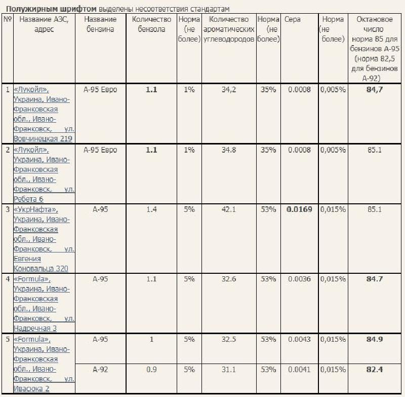

В Ивано-Франковске мы нашли всего 22 АЗС. На каждой АЗС бралось три пробы – две бензиновые «А-92» и «А-95» и еще одна дизельная. Если на конкретной заправке такового не находили, то брали их современный аналог, то есть бензин «А-95 Евро» или дизель «ДТ Евро», либо брендированное (в случае с АЗС «WOG»). Бывало такое, что на стелле при АЗС топливо значилось как обычное, а по сопроводительным документам как «Евро». В таком случае лаборатория проверяла его на соответствие новым стандартам.

В Ивано-Франковске мы нашли 3 АЗС «Лукойл». К сожалению, на двух заправках бензин «А-95 Евро» не прошел по ГОСТам по показателю бензола, а на одной из них еще и по октановому числу. Конечно, данные «промахи» находятся в рамках погрешности измерительной техники, но почему-то именно на лукойловском бензине показатели «качнулись» в неудобную для компании сторону.
На АЗС «WOG» в Ивано-Франковске – с бензиновой стороны все отлично, а с дизельной – плохо. Так, на двух АЗС из трех присутствующих в городе торговали ДТ старого образца под видом «ДТ Евро» и «ДТ «Mustang» (см. таблицу). Основной показатель соответствия тому или иному ГОСТу – сера. Так вот она в ДТ продающемся по документам как «ДТ Евро» зашкаливала в 11 раз! А в «ДТ «Mustang» всего в 5. Стоит ли говорить, что такое топливо опасно для современных дизельных авто.
На всех четырех АЗС «УкрНафта» присутствующих в городе продается топливо только старых стандартов. Наименее сернистым можно назвать лишь бензин «А-92». По данному показателю он находится в пределах «Евро-4». А вот «пятый» бензин на одной АЗС все же немного нарушил старые стандарты и именно по показателю серы. Превышение на первый взгляд не существенное (см. таблицу), но учитывая, что это и так ГОСТ 2001 года, то такое количество серы для современных выхлопных систем авто недопустимо.
В Ивано-Франковске 8 АЗС «ОККО». Ни на одной «бодяги» мы не выявили. Все топливо, кроме бензина «А-92», продается по новым стандартам. «Второй» и по бензолу, и по сере тоже в них вписывается, а вот по ароматике – не добирает. Зафиксированное в нем содержание ароматических углеводородов (около 41%) приемлемо для старых ГОСТов, но «Евро-4» требует не больше 35%.
Особое внимание следует уделить бренду АЗС «UKR-PETROL». Топливо здесь соответствует стандартам 2001 года, как и заявлено компанией, но лабораторные исследования показали, что на этих заправках показатели бензина «А-95» едва не вписываются в нормы «Евро-4» – показатель бензола «подкачал», да и то на одной АЗС. Все остальные показатели не то что в норме, а им еще могут позавидовать бензины других брендов. Но и это еще не все. В бензине «А-92» хоть так же всего на 0,2% зашкаливает бензол, но все остальные показатели – сера, ароматика сидят, притаившись далеко от верхних границ стандарта. Октановое число у «второго» бензина оказалось, внимание, 84 единицы, при требуемых 82,5.
Две АЗС «Formula» очень сильно подпортили топливную надежность Ивано-Франковска. Так, именно «Formula» прошлась «бодягой» по всем видам топлива – «А-92», «А-95» и «ДТ». Конечно, как и с прочими нарушителями, здесь бензин плохим можно назвать условно – и в «А-92» и в «А-95» всего лишь занижены на 0,1 единицу октановые числа. Зато дизельное топливо в неформате ГОСТа засело серьезно. На одной АЗС в ДТ обнаружено превышение серы в 5 раз, а в другой – в 2,5.

Как видно из вышеперечисленных данных, в Ивано-Франковске найти «бодягу» не сложно – 7 АЗС из 22 продают некачественное топливо. С другой стороны, отступление от нормы на десятые процента тоже нельзя назвать критичным. Хотя дизель на некоторых АЗС большим количеством серы вызвал удивление. Но в целом, если отступить от стандартов и сравнить «бодяжников» Ивано-Франковска с другими городами центральной, Восточной Украины, а также Крыма, то топливо в этом городе еще приемлемого качества. Например, в Харькове 2/3 АЗС продают некачественное топливом, при этом на некоторых АЗС превышение бензола составляло около 11-ти раз, а серы – около 36-ти раз! Что говорить, если даже на АЗС «ТНК» оказалось превышение серы в 50 раз! В Севастополе каждая четвертая АЗС продает бодягу, зато какого «качества» – октановое число в «А-95» может быть занижено на 7
