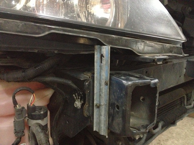

#1455916»21-09-2012 14:33Accord 7 - в передних дверях явно чето не хватает :(
Стас Лечили вот так )) Надеюсь не раскрываю секретов фирмы))
Apostol - я подергал туда сюда стекла - вроде все ок)) Так что не думаю, что будет убивать тонировку ))

wandrey,  Cool Моим почти Wink Только упростили сильно  Confused

Держится так, что можно буксировать за этот упор :)

wandrey, post-1097436.html#1097436 Wink

#1455955»21-09-2012 15:31Accord 7 - в передних дверях явно чето не хватает :(
Стас, да, чуток упростили )) Но результат отличный, теперь все феншуйно))
#1455966»21-09-2012 15:38Accord 7 - в передних дверях явно чето не хватает :(
wandrey, И это хорошо :) Хотя, я в начале августа был в гостях у Миши - и мы как раз это все проделывали над свежекупленным заехавшим к ним на замену втулок стаба  экзеком(видимо, не форумным) - так что могли бы и не упрощать  Cool  Laughing ибо видели все как и что  Laughing
