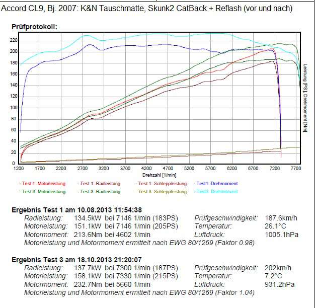

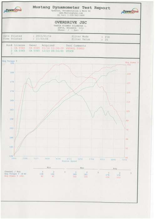

Самое главное что хотел бы сказать  - не буду тут развешивать красивые графики и обещать золотые горы и  какие-то конкретные цифры, это не совсем корректно и честно, все моторы разные и 2х одинаковых результатов НЕ БУДЕТ !!  Результат будет в любом случае ощутимый но есть моторы очень отзывчивые и выдают на 5-7 сил больше чем  остальные.
Вместо этого я пойду сложным и интересным путем когда реальные пользователи рефлеша будут писать в теме свои отзывы о результате, ощущения,  видео заездов сток VS рефлеш и тд.  Т.е на суд общественности будет представлено что-то реальное, то что можно потрогать  а не картинки и цифры. Это будут люди которым можно будет позвонить и спросить а как оно , а что оно и тд.   Для сомневающихся, да и вообще чтоб все было по чесноку, планирую работать  по принципу - неделя на попробовать, если что-то не нравится - возвращаю в исходное состояние с возвратом средств.
В процессе разработки было много сложностей,   как выяснилось, не зря та же хондата имеет разные рефлеши для разных годов выпуска,  блоки управления разные, чуть разная комплектация машин и нужно делать не одну программу а 3 !  И для автомата еще 4 !   То же и для 8го аккорда.  У MDX с этим еще сложнее, там куча комплектаций и куча блоков.  В связи с этим все малость затянулось но вроде свет в конце тоннеля есть.  Если ваш блок управления попадется уникальный то я солью прошивку и адаптирую ее в короткий срок, 2-3 дня.
В первую очередь делались программы для тех моторов которые я знаю и к ним есть доступ в виде машины соседа или желающего под боком, которые  покажут максимальный приход и которых наибольшее количество, это 7й и 8й аккорд , MDX  , почти готов RDX , цивики R18. Можно прошить любую свежую хонду но нужен блок чтоб слить прошивку и потом, когда она будет готова - залить, возможно понадобится сделать несколько ревизий.
Для любителей цифр, в процессе разработки средние  приходы наблюдались следующие :
К24 моторы,  от 20 сил и 30 момента,  с доработками намного больше !!
J37 мотор от 25 сил и 30 момента,  с доработкой  выхлопа чуток больше !
RDX от 25 сил и 30 момента, больше задуть некак т.к.  авто имеет существенные конструктивные недостатки и очень чувствительно к качеству топлива, его нужно дорабатывать !
R моторы выдают примерно +10-12 сил но зато почти по всему диапазону ))

223c33a8106d46f18f3e638f1717f629.jpg Динографик
Динографик
